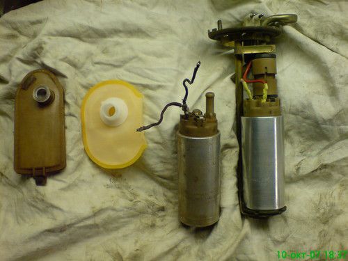

« Ответ #36 : 17 Ноября 2009, 10:33:41 »
было бы шикарно, если бы ты их фото выложил. по сравнению с оригинальным. а клемы все равно перепаивать.
  • +7 921 894 82 29
+79218948229

« Ответ #38 : 17 Ноября 2009, 10:46:14 »
ё моё, набери в поиске номер одного и другого и погляди фото
на эту тему на других форумах обсуждалось на бери 0 580 454 001 и читай
вот тут например  http://www.ffclub.ru/topic/9397/jump_160/
