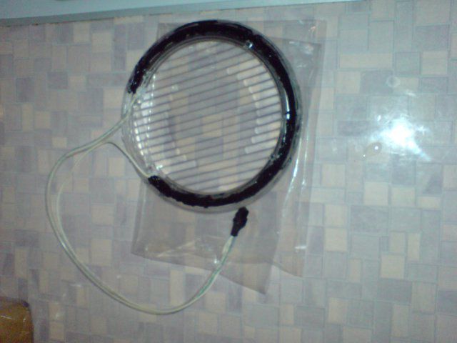

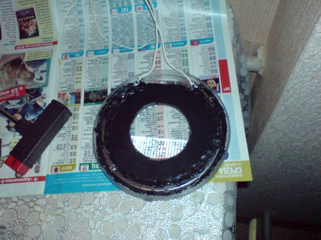

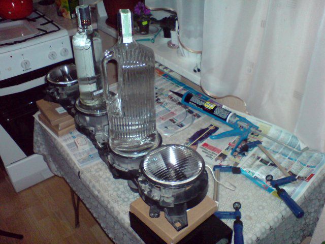

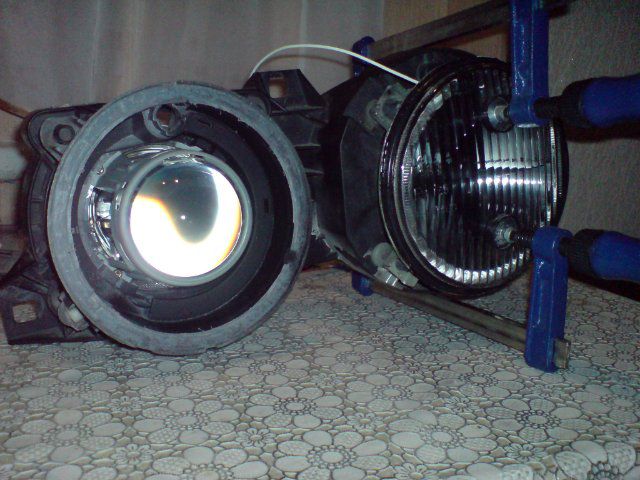

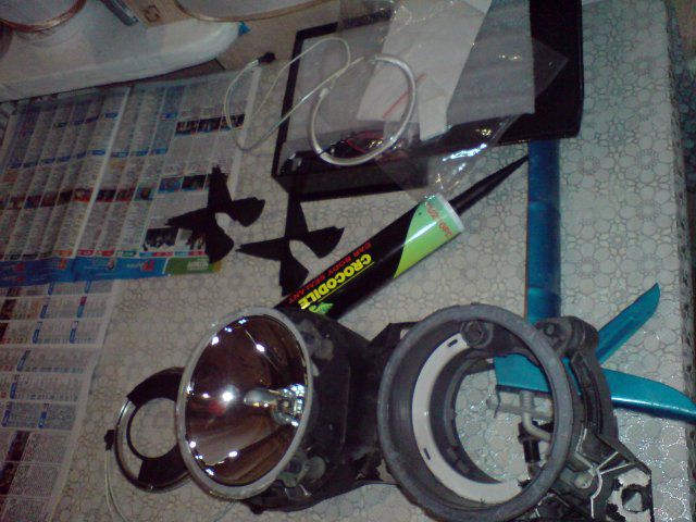

Добрый вечер форумчане. Нашёл фото ка делал себе фары. На своё день рождения заказал себе любимому кольца CCFL. На /go.php?l=aHR0cDovL3d3dy5ibXdjbHViLnVh есть подробное описание по установке глазок (респект Сане 7.0). Снял фары и вперёд. Стёкла грел строительным феном и потихоньку выковыривал. Одно стекло таки сломал. Кресты вырезал из бумаги и подганял под отражатель, далее вырезал из металла и покрасил. Глазки вклеил в стёкла.
Далее самый ответственный момент - сушка стёкол на ближнем свете под нагрузкой (струбцына там не станет), нагрузка впоследствии благополучно уничтожена :P

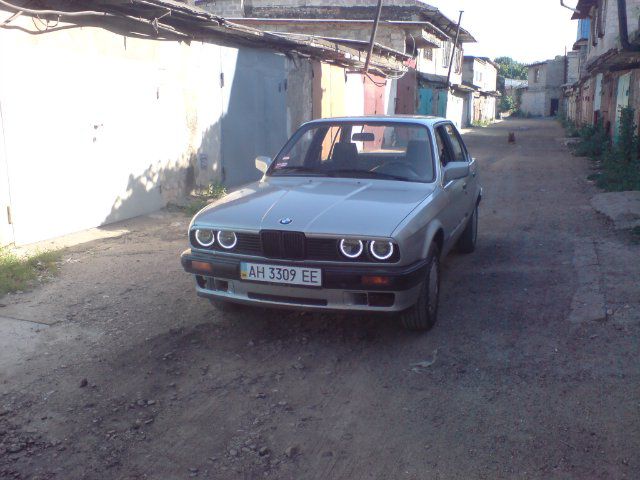

И кончный результат

отлично получилось

Да на фото выглядит интересно...хотя и надоело это уже))

Молодец дружище, я так понял что ты тонировал не стёкла, а сами отрожатели??? Подскажи чем тонировал?
  • Сообщений: 8397
  • Репутация +274/-131
« Ответ #7 : 26 Декабря 2009, 13:09:09 »
стекла и не надо тонировать, красится на ближнем отражатель в черный цвет...а на дальнем ставятся черные кресты, отражатель на дальнем не красится.

сами глазки клеил на герметик  и 3 фото стекло замазано тоже герметиком

« Ответ #11 : 27 Декабря 2009, 21:39:50 »
Фото 3 маска из чёрного пластика + кольцо + по краю герметик
