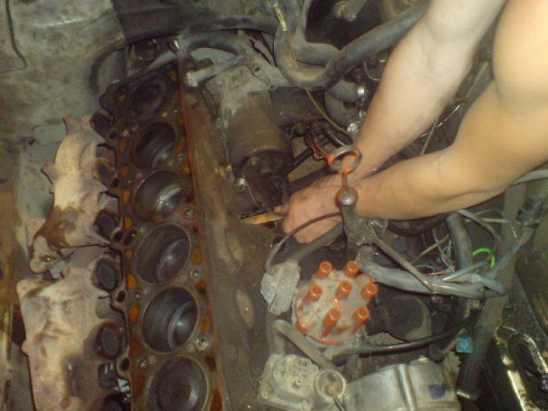

шатун! Вкладыши свернуло! у меня точно такой же был звук на 520 е28, в последствии из за люфта шатуна он сломался пополам(он чугунный) и выбил в блоке дыру(он тоже чугунный)  СРОЧНО снимай поддон и смотри шатуны и вкладыши!!!! цепь не может так стучать, она обычно звенит, клапана так громко тоже не могут стучать! Када 5ка брал мне тоже сказали, что клапана....
я молдингом пытался поднять поршень вверх)
Не тяни! а то как я додрифтишься со стуком а потом гемор поймаешь))))
