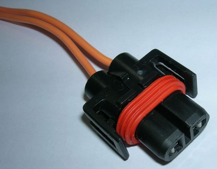

Люди добрые, подскажите пожалуйста, прикупил себе депошки эти, буду ставить, такой вопрос, где можно взять колодки которыые втыкаются собственно в фары ближнего и дальнего, да и габаритов вроде тоже, там все 6 вроде одинаковые. В тазовских магазинах спрашивать? Я просто ставлю на Е21, а там и в помине не было таких колодок)))
вот такие там типа должны быть?

Разъемы как на твоей картинке я видел только на всяких странных лампах, вроде H8..Р11 и HB9005. Такие лампы бывают в американских фарах e30/32/34. Если у тебя такие, "американские" фары - тебе действительно будут нужны разъемы с твоей картинки. И их действительно можно найти в магазинах, торгующих совавтопромом.
Если у тебя европейские фары, то нужно вот это:

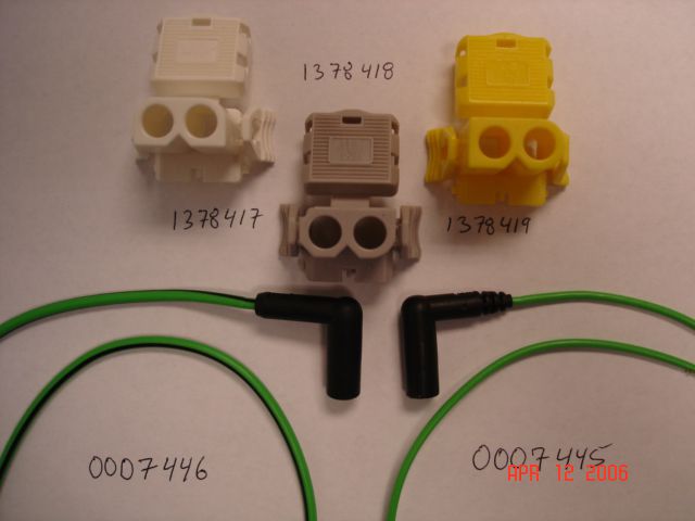

               61 13 1 378 417          Корпус вилки разъема
   BMW   61 13 1 378 418   Корпус вилки разъема
    BMW   61 13 1 378 419   Корпус вилки разъема
Я такие заказал , вроде по каталогу на Е30, а номера другие.
Это корпуса угловых штекеров:
Не забудь купить к ним 12 штук 61 13 0 007 445 или 61 13 0 007 446 mwahahahahaaaa!! :)
