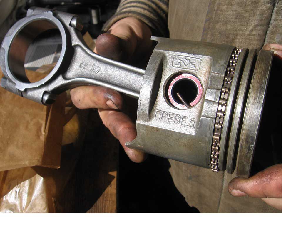

Тарик не пугай меня ты часом не свой мотор разобрал?
превед змз )))))))))
тарик а почему не в юмор :)
я так понял спешал фор ми что бы поржал?

Не это от хонды, говорят она клева драла бехи )))

Тарас, а это разве раздел юмора?
