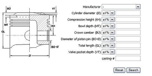

Готов помоч, чем смогу.
У меня есть электронный каталог Kolbencshmidt.
Там есть поиск моторных запчастей по размерам.
Вот таким:
Заполните плз. - я вобью.
Посмотрим что из этого выйдет...

« Ответ #22 : 09 Апреля 2007, 21:16:34 »
Единственный косяк - шатуны не найти таким методом...
