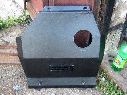

« Ответ #5 : 03 Декабря 2009, 18:44:23 »

« Ответ #7 : 04 Декабря 2009, 01:17:46 »
- оригинал
- шериф
- другую покупную, какую найдешь в своей местности
- самодельную по чертежам lehaiver-а
- самодельную от умельцев
Собственно, шериф, насколько я понимаю, это лист железа, обрезанный и выгнутый по форме, подходящей для установки на много разных машин. Ничем не лучше и не хуже самоделок.
Да, если она была плохо покрашена, она заржавеет, это неудивительно. Да, от ударов она погнется. И что? После серьезного удара ее можно и поменять, это гораздо лучше, чем менять поддон и чинить двигатель. Мне кажется, многие ждут от колхозной защиты поддона большего, чем она может - считают, что теперь машина - танк, и можно штурмовать полуметровые бетонные блоки и торчащие из земли люки и камни.
У меня стоит защита неведомо какая (останки наклейки нечитабельны). Да, по краям она ржавая, в середине под толстым слоем грязе-масляных отложений нашлись ребра жесткости и остатки серебристой "молотковой" краски. Да, она громоздкая и тяжелая. Сервисмены каждый раз при замене масла очень на нее ругались, потом им надоело и они пропилили в ней относительно аккуратную дырку напротив сливного болта. За что им огромное спасибо.

« Ответ #9 : 04 Декабря 2009, 12:01:23 »
У меня не такая, как на фотке. Коррозия на любой защите будет, кроме алюминиевой. Удар, передаваемый кузову, хм...  это ж как нужно ездить? И где? Если идёт такой удар, что уводит кузов, то что же будет с более мягкой защитой, да и вообще, тут хоть ставь, хоть не ставь защиту - при таких ударах нужно на тракторе ездить. Защита для того, чтоб защищать картер от случайных повреждений. Медленно переезжая неровности дороги, чтоб не зацепить картер об остатки асфальта, вот для чего нужна защита, а не нестись 100км/час по колдоёбинам, стуча зубами об руль и перекрикивать шум отбойников "Да пофигу! У меня же защита картера!!!" .
Антикором обработать телевизор и уши крепления защиты, а так же балку и никакой коррозии передаваться не будет. Если защита сгнила, в чём я чего-то сомневаюсь при её толщине, нужно покупать новую, а не наблюдать за ней, пока один крепёж не останется.
