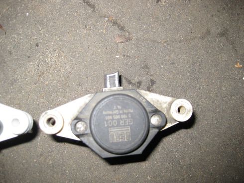

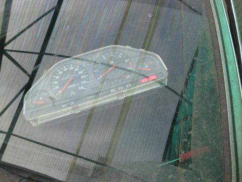

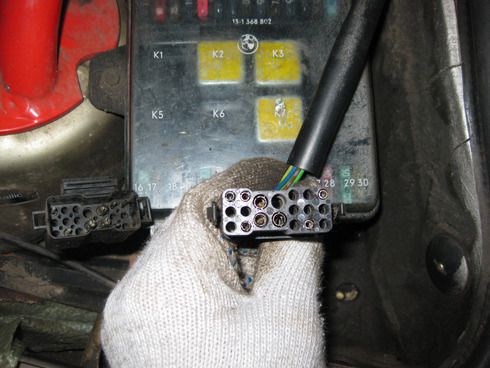

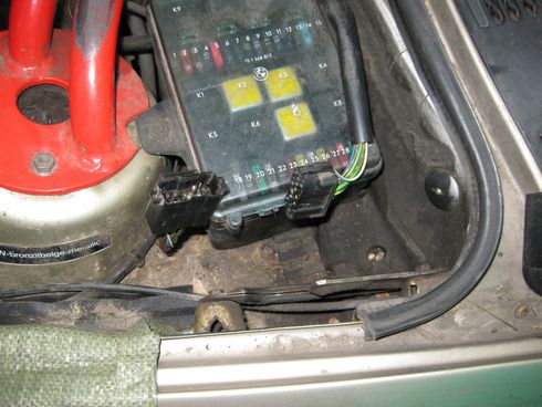

Всё сделал ! Спасибо за рекомендации и дельные советы ! Проблема скрывалась в фишке в которой был плохой контакт . Её видно на фото .
  Я решил сначала проверить проводку и чтобы было видно есть контакт или нет вытащил приборку положил её на торпеду и включил зажигание , начал продергивать и  пошатывать провода как только дело дошло до этой фишки лампа загорелась это видно на фото :
После того как причина была выявлена и устранена всё собрал проверил тестером зарядку генератор работает отлично при всех включеных  потребителях напряжение 13 В на холостых.

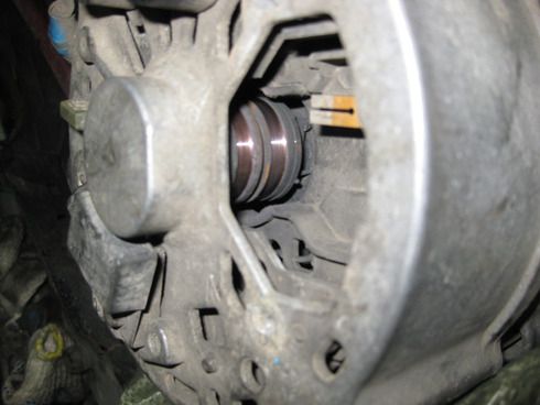

Пока разбирался выявил некоторые дефекты например выработку на роторе от щёток.
  Щетки поменял купил за 111 рублей в экзисте.
Вот старые :
Вот новые:
   Вообщем всё хорошо я доволен думаю генератор ещё поработет  ))))    ink ^-^ ^-^

коллектор на роторе если что меняеться и продаёться в магазинах

Вчера такая же беда случилась, лампа генератора не загорелась при включении зажигания. прозвонил проводку, проблема с этим же разъёмом (фото выше)
Почистил проволочкой, контакты внутри попробовал подогнуть, но всё равно нестабильное включение лампы генератора. пока кинул провод напрямую в обход фишки.
Кто как его чистил или менял?
Глянул на exist именно такого разъёма не нашёл. колхозить другой - смущает что там два толстых провода идут, может не выдержать обычный разъём
