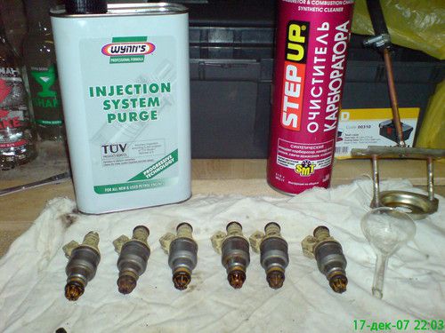

« Ответ #43 : 18 Декабря 2007, 13:02:17 »
Вчера мыл форсунки.... оказались они 716 -ми, т.е. под 2литра....
Успел "помыть" 4 штуки....
Ни одна форсунка не дает "туман", все ссут. причем одни - одной струей, другие тремя струйками. Угол гдето градусов 3-5.
Мыл снаружи - карбклинером, внутри - винсом, ацетоном, чем еще попробовать? карбклинером внутри не получилось, так как сетки в магазине не нашол, а без их замены шприц в форсунку не засунеш)
Через форсунки прогонял гдето по 0,5-0,7л. Субъективно показалось что винс хреновей карбклинера.
Форсунки выкидывать?
Кстати, держат они отлично, за 1 мин капель не появлялось. Мыл при давлении 3атм и 5,5атм. при 5,5 естественно распыл немного лучше.
Возможен ли плохой эффект из-за низкой температуры (около 2-5 градусов) и как следствие низкой активности химии? или бред?

Привет! Я в курсе что от 2х литрового, меня просто смущали непонятки с моим мотором, расходомер у меня от 2,5 и регулятор давления  я пол года назад поменял с 2,5бара на 3 бара! А какой объем не знает никто...))))
Давление на винсе создавал подсмотреной на голгофе мегасистемой: пластиковая бутылка (1,5 - 2 л) с вставлеными в дно и в крышку колесными сосками (на фотке самой бутылки не видно, видно только нижнюю часть), в бутылку наливается пол литра промывки и накачивается любым насосом требуемое давление. соотношение объемов воздуха и промывки значительное, а учитывая особенности воздуха  хорошо сжиматься, накачаного воздуха хватает на полный цикл промывки... ну если надо то никто не мешает еще подкачать.
Карбклинером ты имееш ввиду вылить жидкость из балона в ту же бутылку и по вышеописаной методе? На крайняк попробую.  Прямо с балона меня ломит мыть так как сетки из форсунок выкидывать надо, а замену им я не нашол.

хорошо, попробую, НО, я всетаки думал что винс - круче по отмыванию чем карбклинер....(((
и вообще, если так вот мыть, мыть, а они сцут и сцут, сколько их мыть и когда будет пора принимать решение оставлять их или покупать другие? сколько вообще литров промывки по максимуму через них прогонять?

Да кстати ацетоном прикольно, он прозрачный, и во время промывки видиш как он желтеет, а винс желтый- эффект не виден.
