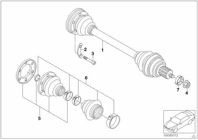

Загнал на подъёмник, посмотрел - приводной вал (1) имеет значительный люфт вдоль оси, и колесо при прокручивании вперёд / назад стучит, значит гранаты (6+5) под замену!? На СТО сказали что привод в сборе лучше поменять. Можно ли поменять только гранаты?!
« Последнее редактирование: 08 Декабря 2009, 14:21:35 от osiris
  • BMW E30 Touring, M20B25, Getrag 260/5, 1989-10-13
Куплю:  Очки, туринговую сетку (можно без роллы), зад. стекло подъёмники.
bik-top
« Ответ #6 : 08 Декабря 2009, 14:57:50 »
так и должно быть
это плохо. значит все-таки шрусы пришли, а ты не совсем внимательно прислушался или описал...
если при прокручивании колеса слышен в нем ЦОК - то это внешний шрус.
правильно сказали - проще один агрегат выкинуть, другой поставить. это не бюджетно.
