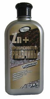

« Ответ #4 : 29 Сентября 2006, 10:02:40 »
- я мазал вот таким  /go.php?l=aHR0cDovL2VsdHJhbnMuY2hhdC5ydS9jYXRhbG9nLzA1LzAzLmh0bQ==
- хорошо
- мазал "Антиокс" фирмы "Тандем"  /go.php?l=aHR0cDovL2RpLmdyaXRzLnJ1L2lzcHl0LXZhei5odG0=
 - не понятно: с одной стороны очень хорошо разъедает ржавчину прям до чистого металла, НО его необходимо потом смывать водой обильно, и тут начинаются неприятности - металл начинает ржаветь прям на глазах, короче не понятно как им пользоваться
- мазал какимто "с латексом"  - плохо, не понравилось
мажу так:
1. зачистил насадкой на дрель или болгарку или шлифмашиной,
2. помазал
3. на следующий день смыл растворителем
4. загрунтовал грунтом с преобразователем ржавчины (для сомнительных мест) или обычным грунтом
если слой ржавчины был толстый и неполностью убрался за один раз, то перед "4" повторяем "1,2,3"

Преобразователи ржавчины, которые не надо смывать - туфта...
Под ними ржавеет еще сильнее...
Простой эксперимент...
Мажем преобразователем все вроед пучком... ржи нету... но если его сковырнуть то под ним будет жесть...
А если еще это попустить в воду то вообще пипец...
Поэтому лучше всего работают именно смываемые, это просто кислота...
Помазал, смыл, помазал, смыл... когда ржи не останется, высушил феном, покрасил... от несоленой воды ржа сразу не проступит...
  • Сообщений: 3240
  • Репутация +158/-122
« Ответ #8 : 29 Сентября 2006, 20:40:10 »
что по поводу ортофосфорной кислоты?
говорят  отлично удаляет ржавчину, вот только чем смыть? рстворителем?
Как это ни банально - ВОДОЙ... и высушить...
