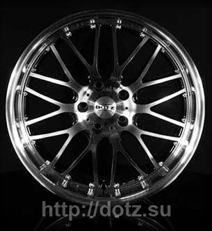

Я нацелился на Dotz Mugello R17 - буду ставить через проставки.
В том, что вылет оказывается большое влияние на управляемость, убедился, катаясь на Компакте. Теперь четко смотрю за этой цифрой:)

В итоге я се купил на 23 февраля Rays  ковку R17 с рисунком оч. похожим на Dotz Mugello.

Ну не знаю рисунок дисков Dotz Mugello - идет еще из начала 90Х годов так что!!! в тему
