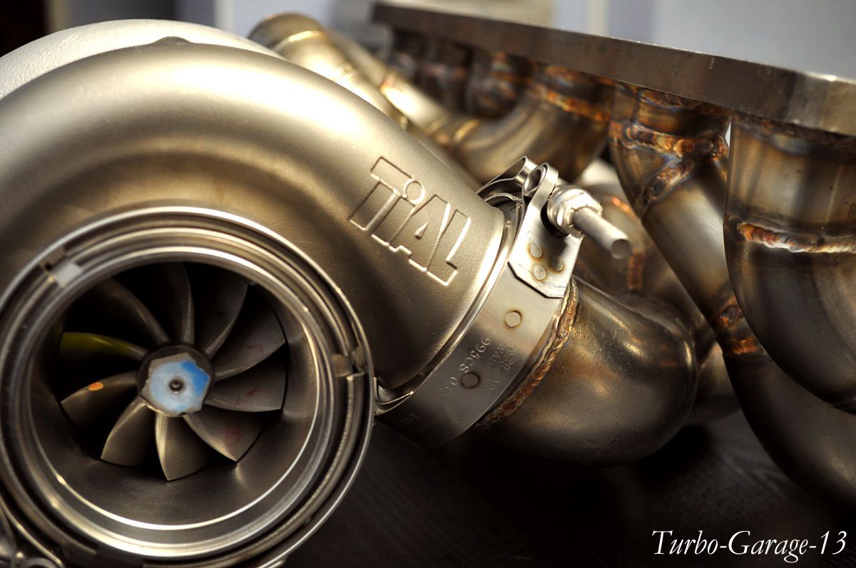

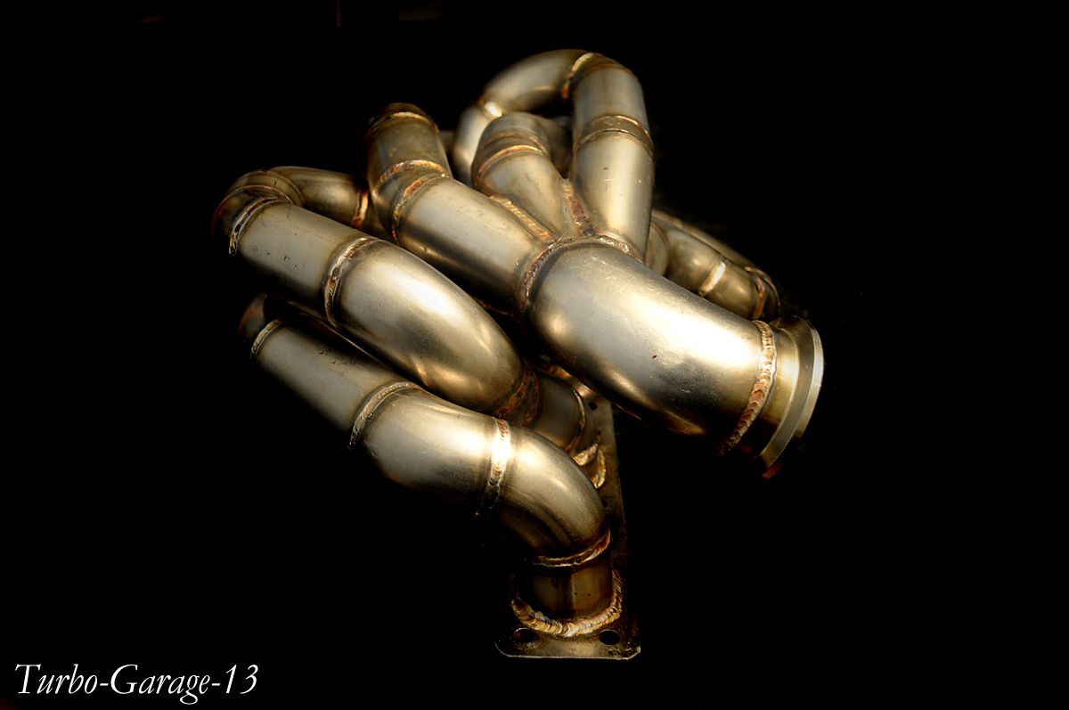

меня интересует где берут такой материал для коллекторов..... вообще его класификацию, и цену.... ну и в идеале контакт продавца

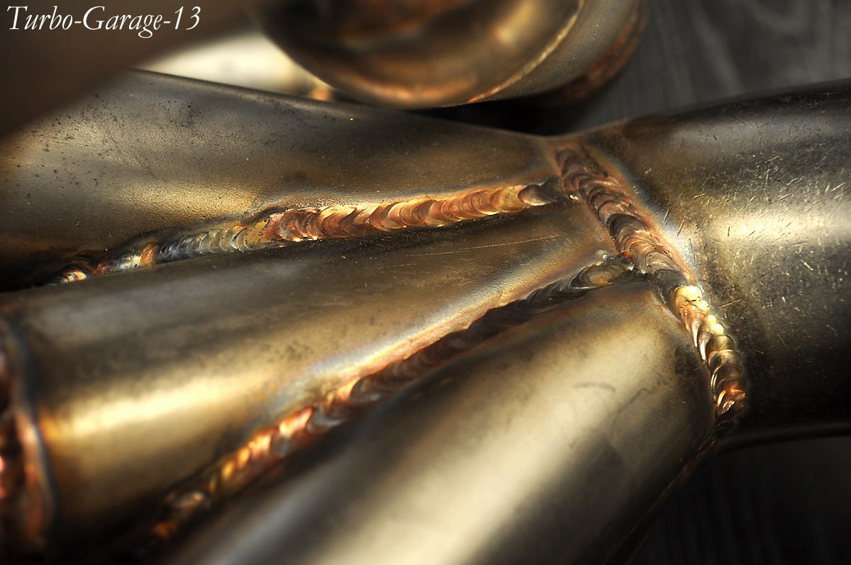

По материалам из которых изготовлен коллектор я так понимаю, нержавейка 3 мм толщина стенки, по сечению трубы не скажу не хочу брехать, уточню напишу.

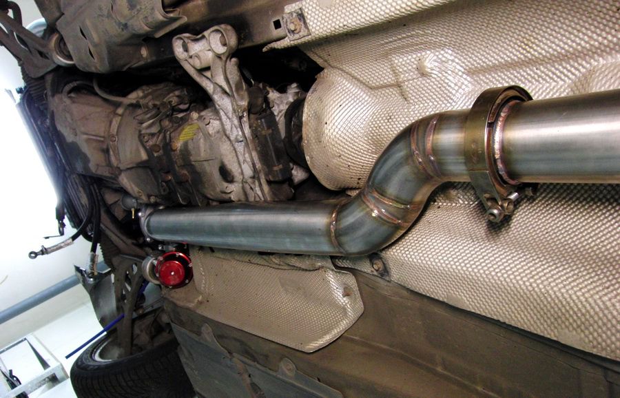

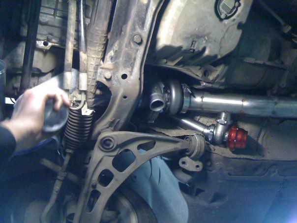

« Ответ #11 : 03 Января 2010, 11:42:41 »

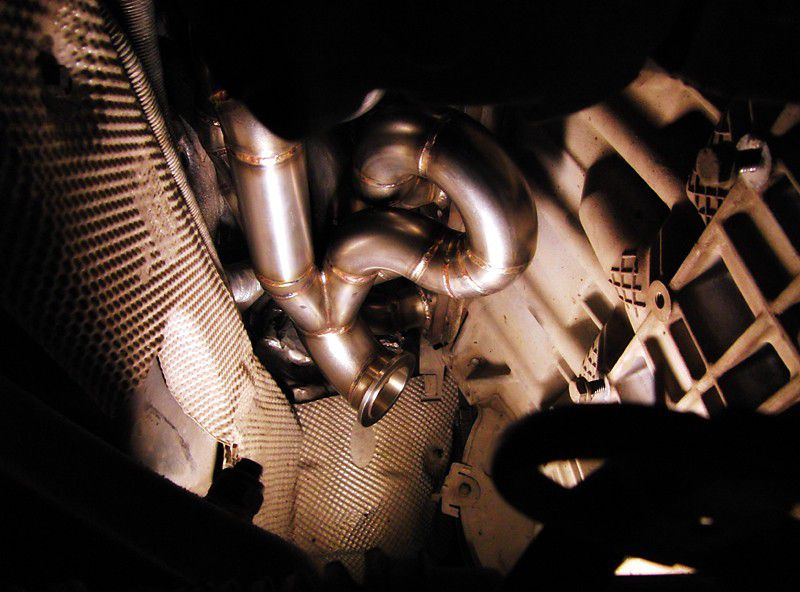

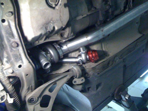

Ещё немного фото, Турбо-Кит уже полностью подогнан... ну и несколько фото с данного этапа...
сама турбина с внешним гейтом, даунпайп и часть выхлопа...
продолжение следует... :)

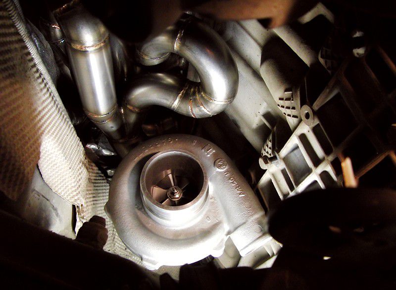

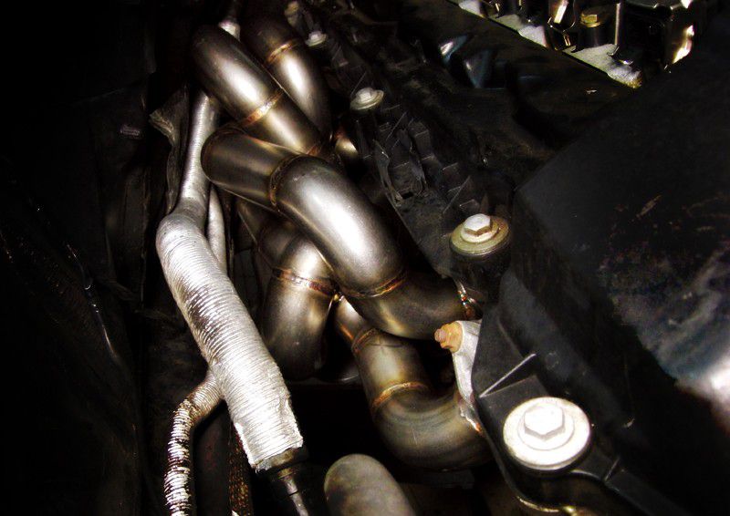

« Ответ #13 : 24 Января 2010, 02:53:33 »
у меня вопрос... не будет рвать шпильки на вып коллеторе из-за сплошного флянца ?
Oleg Coupe
« Ответ #14 : 24 Января 2010, 03:17:06 »
По факту жизни не рвет, делали и сплошной и 3+3 и 2+2+2 и шесть по одному, не рвало никогда только после эксплуатации снимать-одевать сплошной легче намного.
BMW_3xx_i
« Ответ #15 : 24 Января 2010, 04:01:51 »
а что за материал который берется на выпуск... и вообще какова его цена ?
Oleg Coupe
« Ответ #16 : 24 Января 2010, 04:30:12 »
Нерж 3.0мм стенка, порядка $400 материалы + нарезка фланцев + МОРЕ аргонной сварки + работа по разработке и воплощению дизайна коллектора.

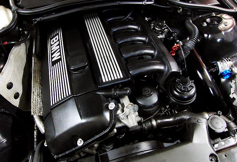

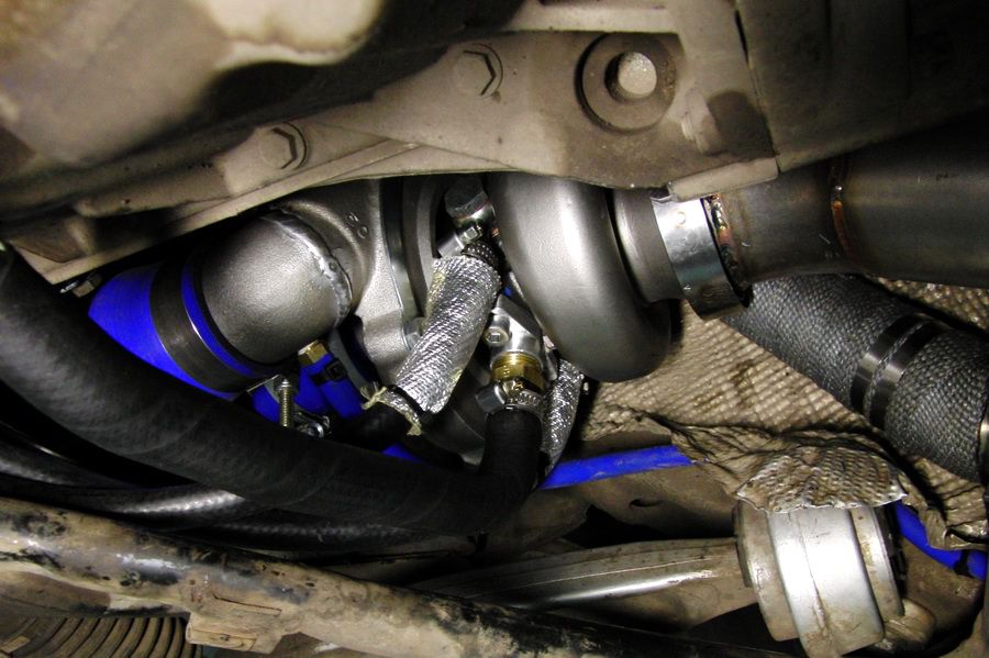

Такое расположение просчитано и продуманно, в машине сохранён кондиционер и всё оборудование Турбо-Кита установлено таким образом, что впечатление заводского производства...

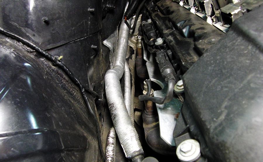

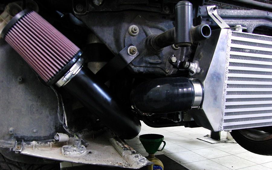

Posted by: Oleg Coupe (Moderator)
Дата: January 30, 2010 07:09PM

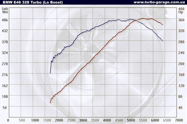

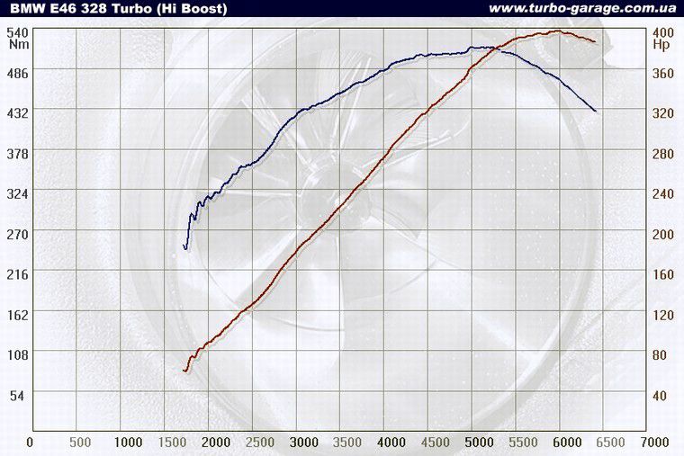

Сегодня сдали машину, о впечатлениях хозяин сам поделится, сухие цифры которые сегодня удалось таки получить, спасибо погоде - трасса подсохла.
Lo Boost 0.45 Bar - 360лс/480Нм
Hi Boost 0.65 Bar - 400лс/512Нм
На зиму и на первое время что бы привыкнуть поставили настройку Lo. К концу зимы поставим Hi.
Очень приятная машина получилась, выхлопа не слышно вообще, турбоподхват очень мягкий,
по ощущениям намного больше напоминает 5л V8 чем турбо-зажигалку.

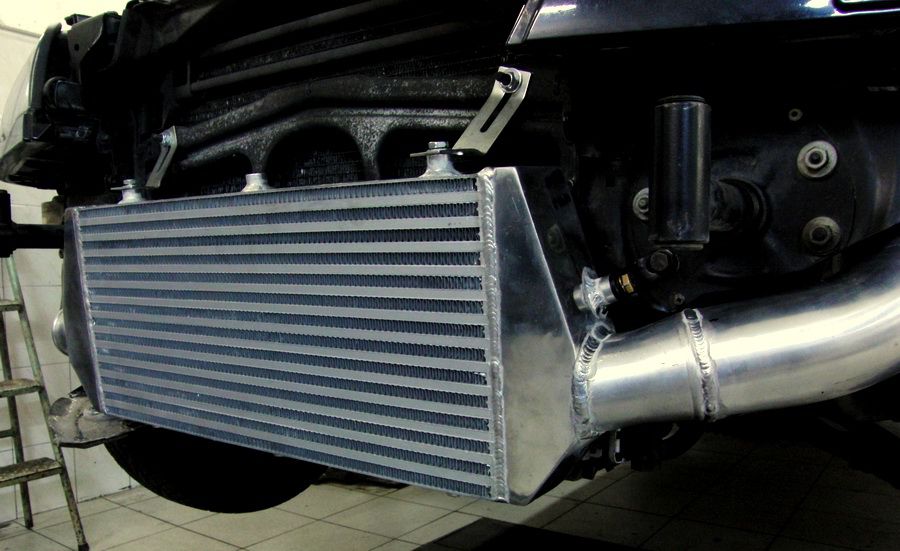

ниже немного фоток:
Доработка впускных окон под впускной коллектор М50:

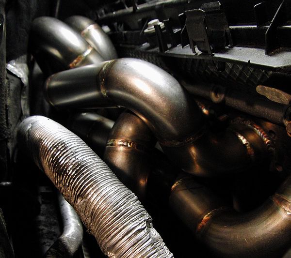

Стоковый выпускной коллектор:
Турбо-коллектор:
Коллектор с турбиной и даунпайпом:
Интеркулер:

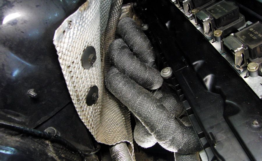

Коллектор с термоизоляционными бинтами:
Он же уже в машине:

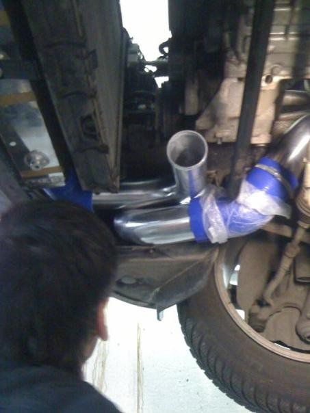

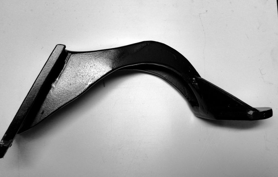

Кастом моторная лапа под впуск воздуха в турбину:
Выхлопная система:

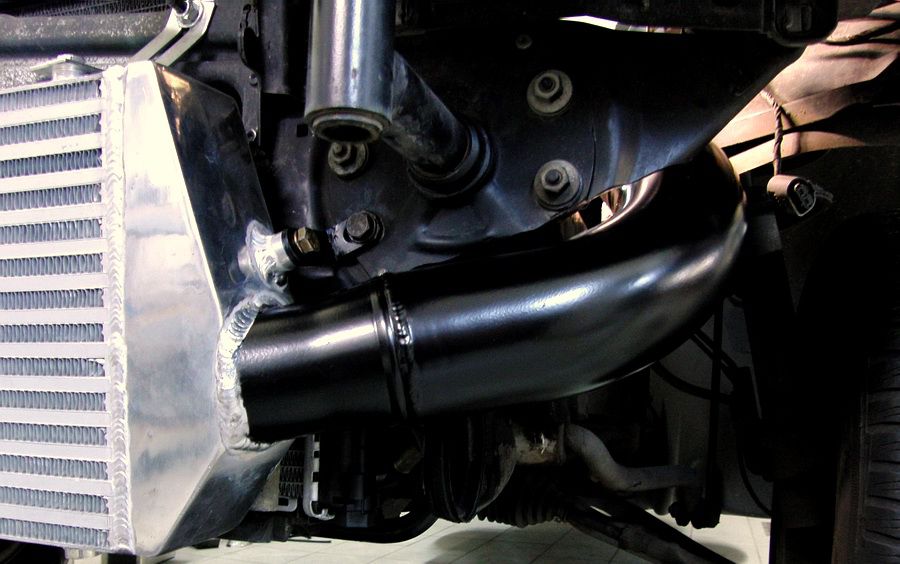

Покрашеный впуск и кулер:

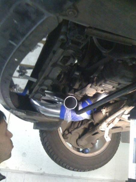

Покрашеный пайпинг кулера:
Турбина на машине вид снизу
