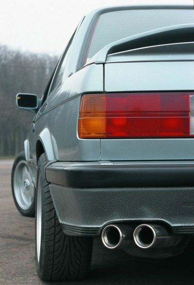

А полкой называют элемент колеса, эээ, вот на фотке видно:
На переднем колесе горизонтальный участок, так сказать (если в разрезе представить).
