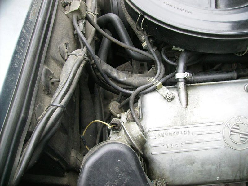

Патрубок, который отводит картерные газы в корпус воздушного фильтра. Нигде не могу найти новый.
Заодно подскажите пожалуйста, может он от чего-то подходит (временная мера) и сильно ли страшно, если его нет (мой порвался пополам)?
И еще вопрос, из этого патрубка по идее должен иди только воздух или воздух с капельками масла?

должны идти картерные газы
и вроде если масло лезет - то маслоотражатель не в порядке

сопун от таза можно приколхохить... я из 3 сделал 1, через трубки
времено покатит

Он гнутый 2 раза на 90 градусов.
в жыгулях класике от грутый на 90 градусов 1 раз, по этому из 2 можно сделать такой как тебе нужен.
цена его 10 грн

Спасибо!
