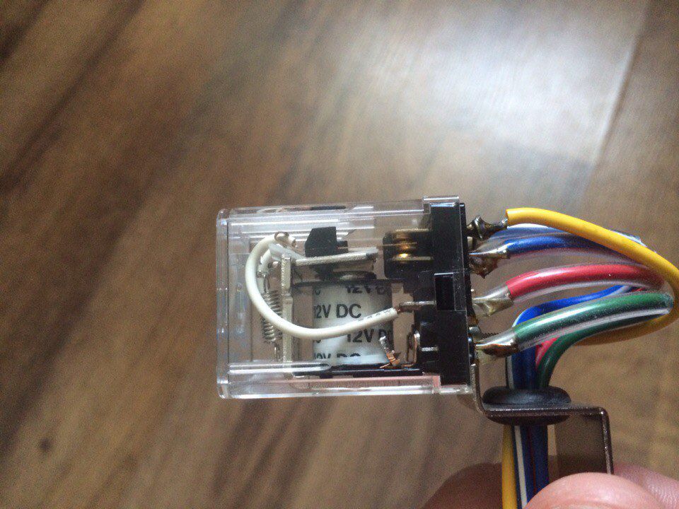

Это ты , наверное, разбирал более "продвинутую" антенну - типа Аута 6000 - там нет наружного блока реле, а все внутри и вроде там есть плата. А в моей Аута 5091 внутри кроме концевика с контактами нет ничего из электроники - даже блок реле переполюсовки вынесен наружу, отдельным блоком.
Вот в моем бортовике фото глянь:

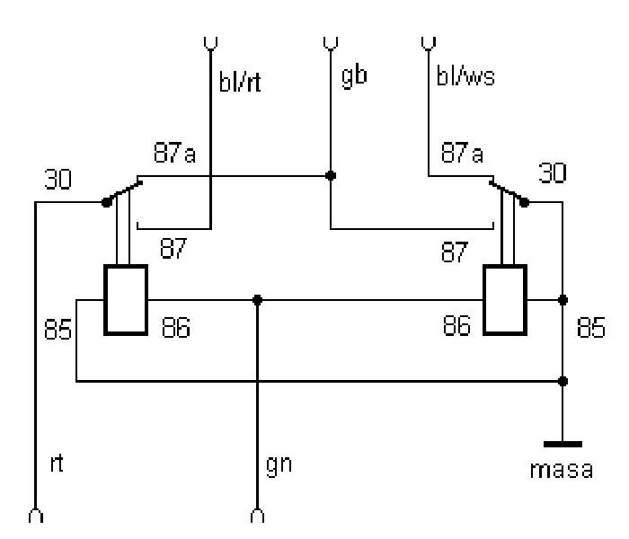

А можешь зарисовать схему, как релюшки и этот подвижный контакт скоммутированы? Похоже ясно в чем проблема. Сами релюшки одинаковые стоят?
« Ответ #84 : 05 Января 2017, 18:28:38 »

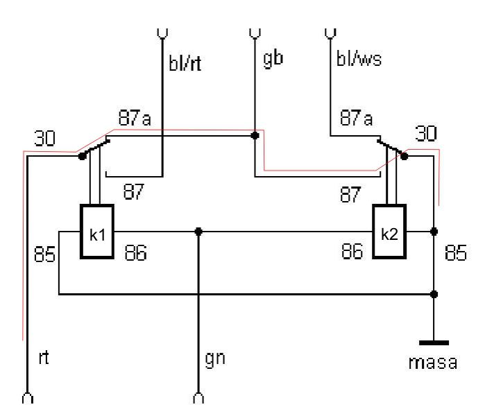

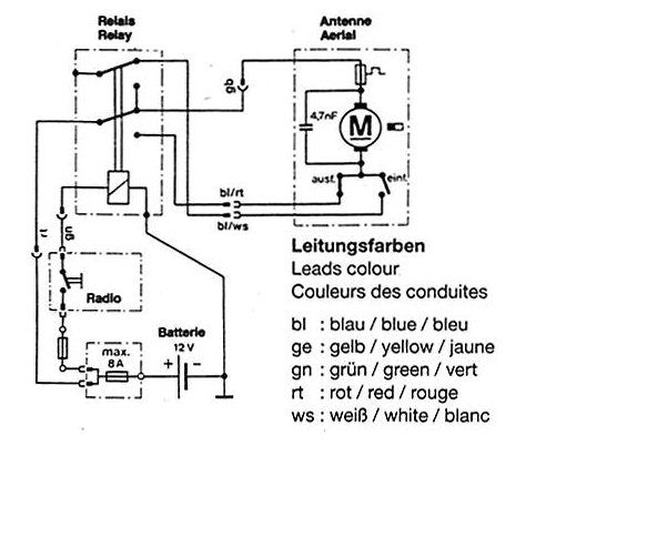

вот оригинальная схема:

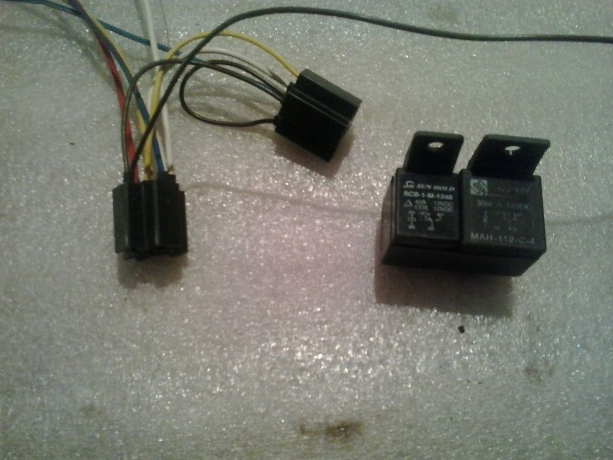

А вот такую я сам собрал сначала на двух китайских реле от сигнализаций, а потом переделал на двух БМВ-шных реле:
Верхние 3 провода на схеме - на концевик.
  • Сообщений: 1611
  • Репутация +119/-7
  • Возраст:56
« Ответ #85 : 05 Января 2017, 19:04:15 »
Воооот! ))) Вот в чем засада. Все дело в двух реле. Видишь, в родной схеме используется одно реле (можно найти еще десяток схем, там везде будет одно реле), одно реле переключает контакты строго параллельно, т.е. нет такой механической возможности, чтобы один контакт остался в нижнем положении, а другой уже перекинулся на верхнее. А с двумя релями - может! Тем более с неодинаковыми. А если так произойдет, то питание коротнет на массу, предохранитель конечно же выгорит.
У тебя происходит следующее:
ты начинаешь заводить машину,
магнитола отключается - антенна начинает ехать вниз,
в это время напряжение трепыхается и просаживается до порога отключения реле (потому что аккумулятор не очень),
так как релюшки не одинаковые, одно из них отлипает раньше и перекидывает свой контакт. Все, коротыш.
Даже с одинаковыми реле такое будет происходить, скорее всего, так как экземпляры все равно немного разные, и токи отпускания разные и механическое залипание еще... Эти вещи не нормируются даже.
Ищи родное реле, или от любой электроантенны.
Если не найдешь, то ищи реле на 12В, тип DPDT. Типа такого http://ru.farnell.com/te-connectivity-amp/v23086c2001a403/relay-automotive-dpdt-12vdc-30a/dp/9659021

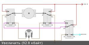

Или вот схему придумал на трех реле. Из плюсов: концевик коммутирует реле, а не мотор, дольше проживет. Все реле могут быть разными. Третья релюшка может быть маломощная, она коммутирует только обмотки других реле.

Спасибо огромное - вроде дошло! )
Т.е. в крайних положениях при переключении реле, один контакт уже физически разомкнут с диском, поэтому даже если реле переключаются не синхронно, то коротыша не будет. А при переключении на "полпути" , при чем туда и сразу обратно, оба контакта замкнуты на диск и при не синхронном срабатывании двух реле - коротит.. Правильно?
Реле стоят одинаковые...мож попробовать поменять их...
Родное реле я пытался найти, но его даже в оригинальном каталоге Хиршманн нет.... Поэтому и пришлось "колхозить" реле из двух, так как я в типах реле не разбираюсь и не знаю какой аналог искать. А схема на двух реле мне показалась простой и логичной )) НО не все так просто оказалось... ))

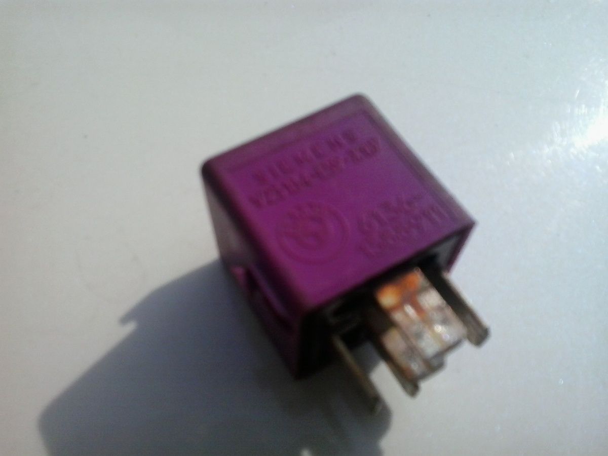

Вот оригинал:
  • Сообщений: 1611
