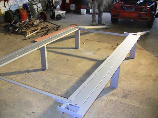

Вот свари такую на всё жизнь!

« Ответ #13 : 05 Января 2010, 12:54:52 »
выглядит хлипковато
заезжать на нее пробовали?

« Ответ #14 : 05 Января 2010, 13:01:41 »
Судя по фото уголки и профиля ни слабые,но я бы еще разтяжки к ножкам приварил!так на всякий,чтобы ноги не сложились

« Ответ #15 : 05 Января 2010, 19:01:20 »
да, растяжки сто пудоф нужны!

« Ответ #16 : 05 Января 2010, 20:33:08 »
выглядит хлипковато
Всё гуд и не что не надо, надёжная штука! Но вот у меня правдо на ношках растяжки трубы приварены крестом! Но уверяю и так всё держит будь здоров!

« Ответ #17 : 05 Января 2010, 22:39:44 »
ребра жесткости нужны!
это если танк тоже собираешься загнать на него ;))
Надо иметь стальное очко чтоб на такую хрень заехать ))))))))

« Ответ #20 : 07 Января 2010, 00:49:14 »
просто въезд узковат и наравляющие надо приварить
недоделана реально , между ножек растяжки как минимум , плюс заезд пошире , чтоб не только тридцатка заехать могла , но и еще какая нибудь машина и чтоб не метиться как снайпер, чтоб потом не скинуть случайно машину , откручивая какой нибудь адски заржавевший болт на коробке передач.
и самое главное - не стоит ни в коем случай испытывать судьбу и работать под машиной , вывешенной чисто домкратом . обязательно стационарные подставки должны быть. да. обычно машина не падает  с домкрата . но ... я думаю вам будет уже все равно , если вдруг она раз из 1000 все таки упадет. у нас такое бывало , слава богу без жертв. чисто повезло , парень вылез из под машины за ключом.
