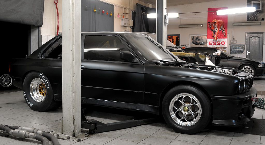

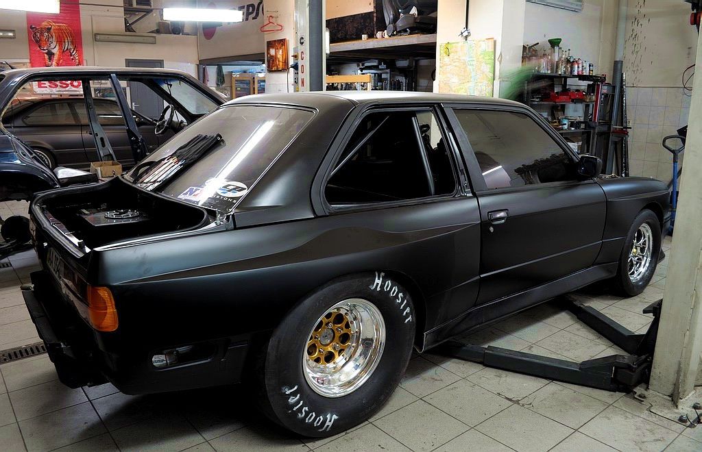

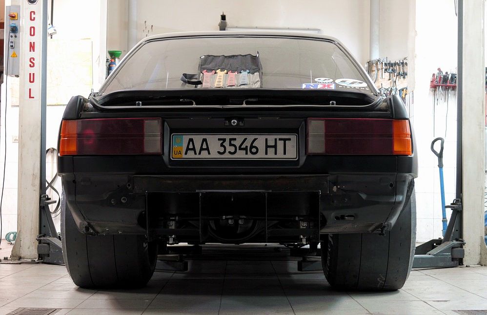

Крылья уже сделанны, покрашены...
Арки стали на 8см шире и больше в диаметре, хорошо видно по еще не укороченному старому порогу:
По кузову осталось укоротить пороги и задний бампер.
Так же поставили новую главную пару 4.57 вместо 3.89.

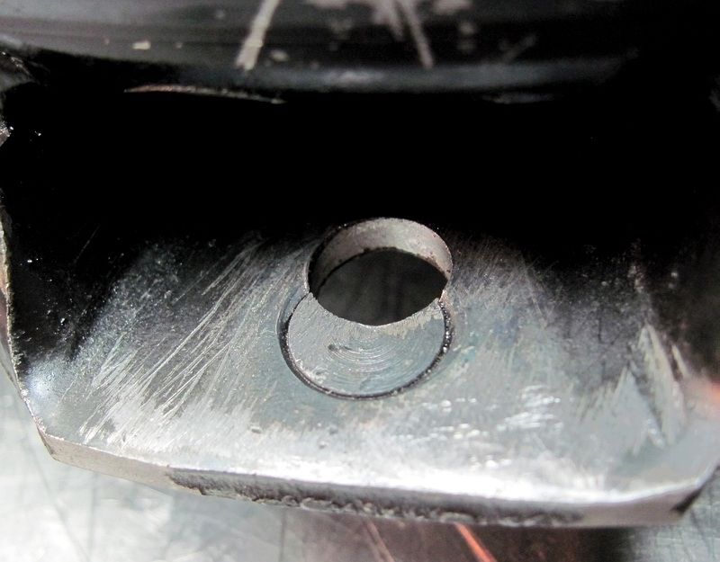

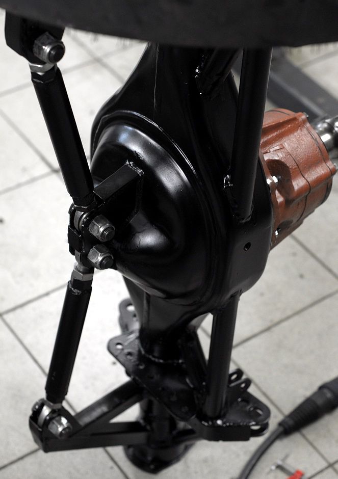

Закончили с мостом. Проблема преследовавшая эту машину с самого первого дня - постоянно меняющееся схождение задних колес. Мост тупо выгибало на стартах, схождение уходило и машина с каждым заездом все хуже держала прямую.
С установкой новых больших колес проблема могла только усугубиться. Поэтому Юра Кулибин соорудил усиливающую конструкцию на мост, с возможностью регулировать схождение отдельно по каждому колесу. До этого, что бы изменить схождение надо было использовать гидропресс и в полевых условиях это было невозможно  Сейчас за 5мин можно свести или развести колеса независимо друг от друга.

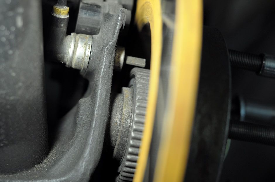

Так же установили датчики АБС под трекшн-контроллер на переднюю и заднюю ось. Спереди заводское крепление:
А вот сзади пришлось самим изготовить звездочку и надо будет сделать кронштейн под сенсор:

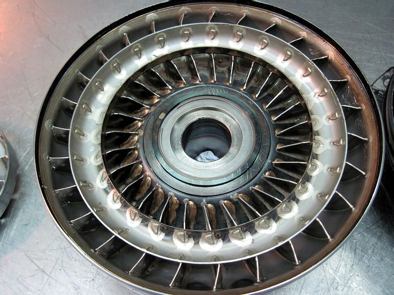

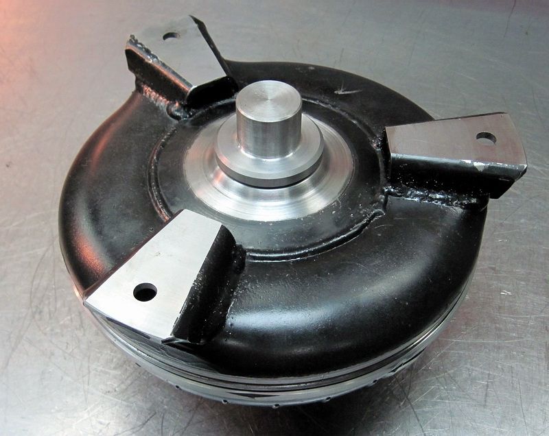

Переделали новую гидромуфту под крепление БМВ, в прошлый раз выход на коленвал делали через переходной удлинитель, в этот раз убрали старый пилот и сделали-приварили новый. Также заварили старые отверситя под крепление к маховики и просверлили новые. Потом все отшлифовали, отцентровали и получилось как новое заводское только в размерах крепления БМВ.

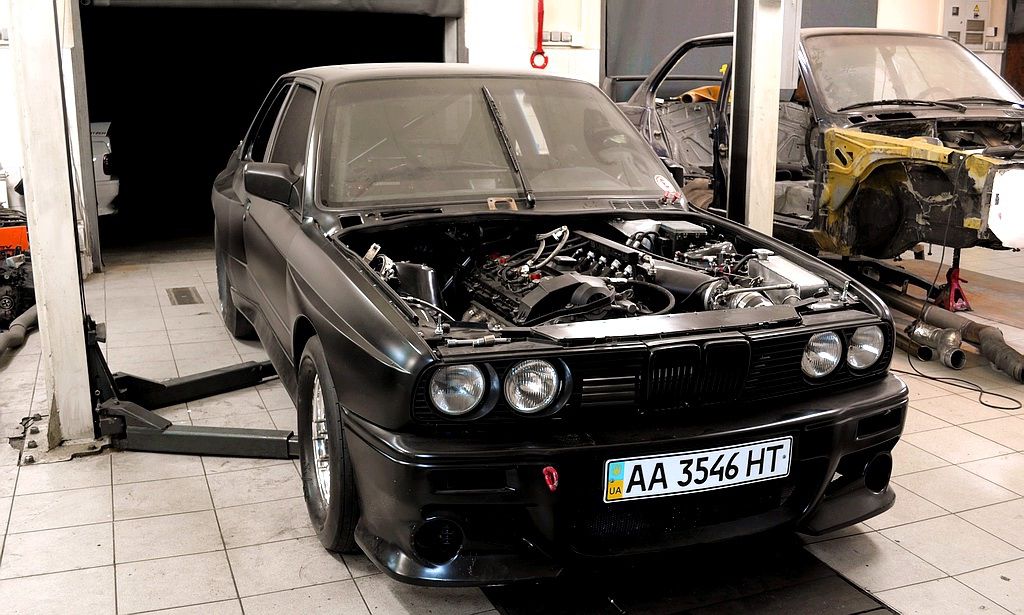

Машину уже переехала со стапеля на подъемник, осталось поставить новую гидромуфту, подключить в проводку трекшен-контроллер и поставить новую турбину.
А...еще прикрутить задние слики саморезами к дискам
В действии первый раз по планам в Бельцах, через месяц.

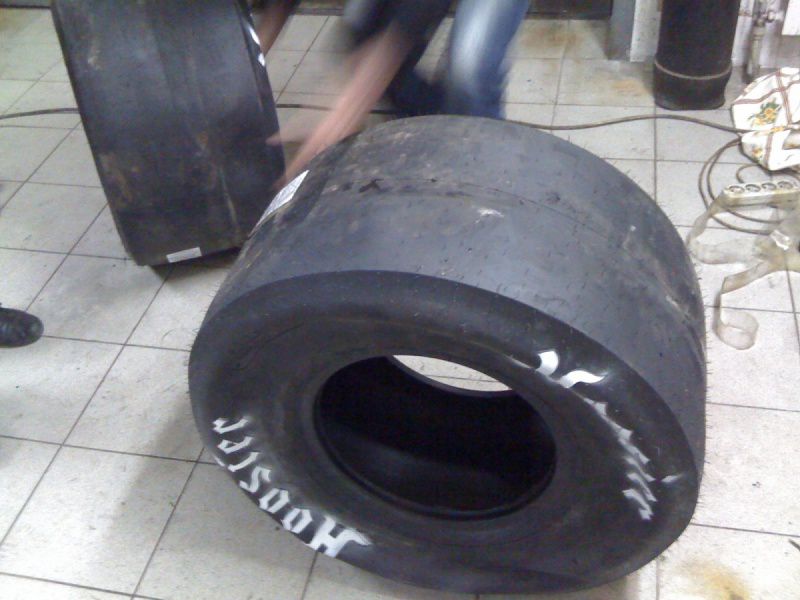

Вот свежие шпиёнские фото новых боевых супер-сликов, они ещё шире чем те, что сейчас стоят...

« Ответ #74 : 23 Апреля 2010, 23:08:12 »
Не бывает у нас старых сликов. Пара стирается за один этап и продавать уже нечего. А те что новые соотв. и продаются как новые.
