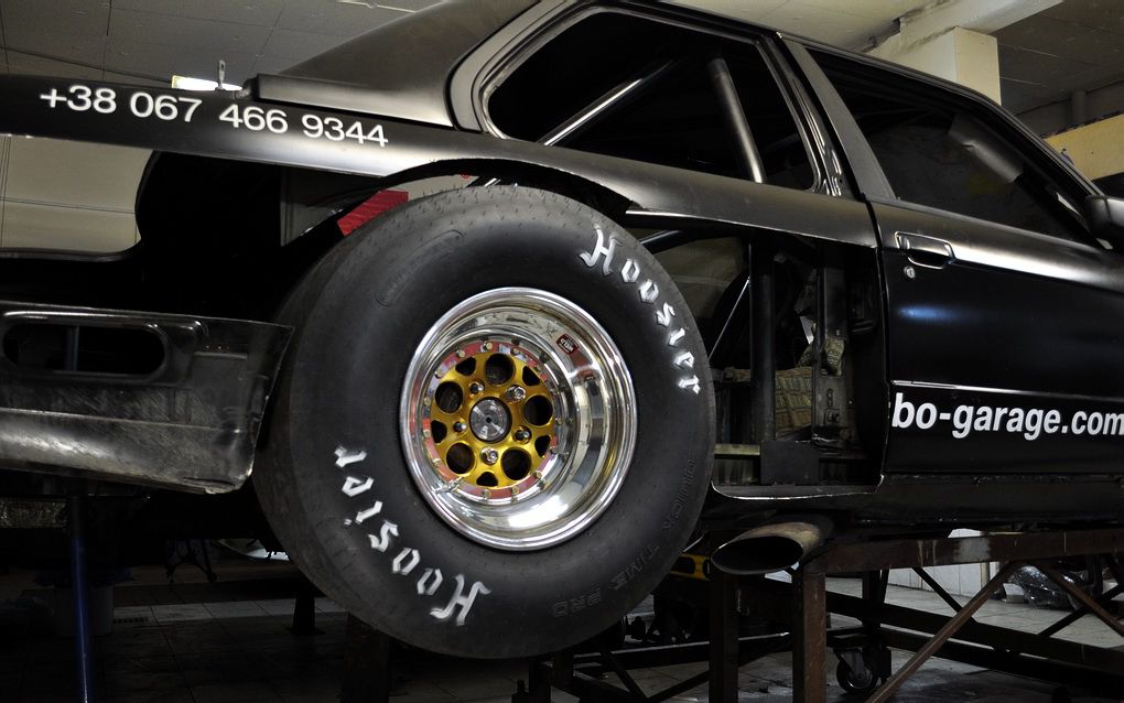

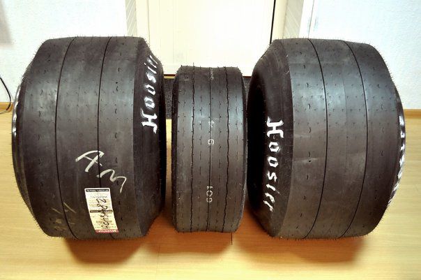

Новые слики на новый сезон :-[
а это колёсные диски под вышеуказанные слики...

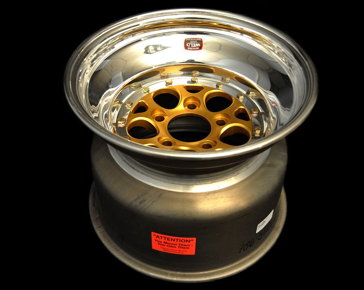

Переходим на взрослый размер сликов, требуются диски шире, лучшее что можно купить за деньги (5кг веса у 15х12 диска):
Weld Racing Magnum Drag 2.0 Wheels  :)
Wheel Diameter: 15 in.
Wheel Width: 12.00 in.
Wheel Construction: 3-piece

Н-да просто установленно практикой после 700+ сил главное не сколько дунуть и сколько сил выдаёт мотор, а главное реализовать эти силы в зацеп и соответствено перенести с колёс на покрытие...
Предыдущие слики уже не цепляли нормально, очень надеемся на эти СЛИКИ....
фото одетыми на диски и уже на Драгстер выложу позже...

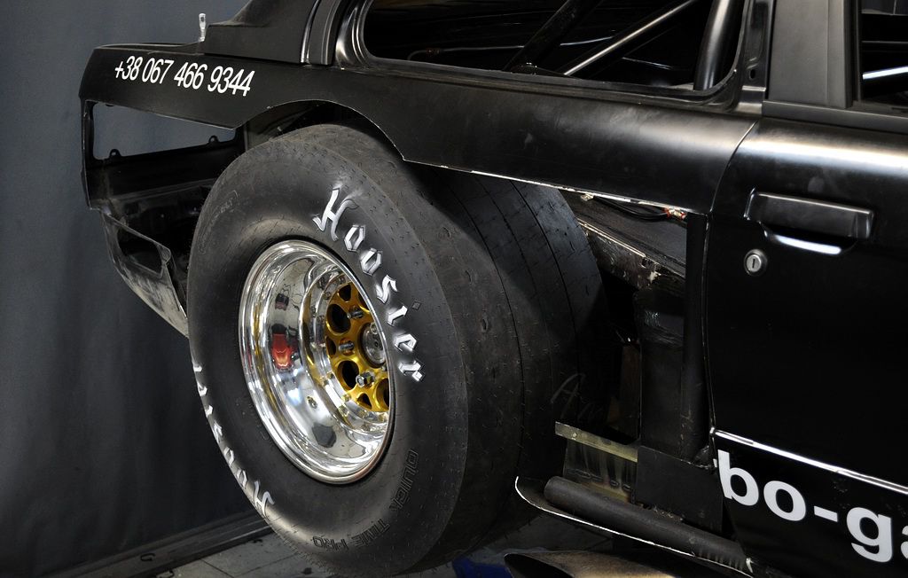

Да ещё работы будет, арки такие слики скорее всего не примут надо будет поработать, да и мост думается тоже под эти слики притерпит изменения!
Oleg Coupe
« Ответ #11 : 23 Января 2010, 23:40:33 »
Арки пришлось убедительно "попросить" принять новые колеса :D

кстати... арки останутся с вырезами ?
в противном случае, банально поменять колеса будет гемор....
Сообщение склеено: 24 Января 2010, 14:17:15
или там мост легкосъемный ?
