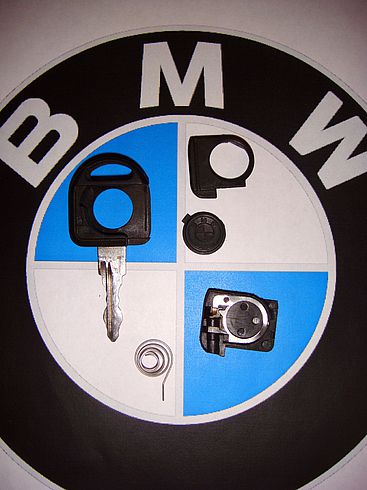

Если мне не изменяет память, то к диоду через пружинку и металлическую пластинку подходят контакты от батарейки (типа таблетка) и при нажатии на кнопочку всё работает....

собсно вот
Сообщение склеено: 10 Января 2010, 14:44:50
спиральная пружинка подпаивается к боковине лампочки (тут не видно - пайка под лампочкой)
латунно-медно-непонятное колеско через пружинный контакт касается торцевого
батарейка стороной с надписями четко ложится в кнопку, центральным контактом касается спиральной пружинки, а кольцевым наружным - при нажатии касается медного колечка
подчеркну - в оригинале там не диод, а лампочка

Детали 13 (51 21 1 900 893) и 14 (32 32 9 056 354) собираются в почти такой же ключ с подсветкой, как на картинке. На том, что приехало мне, кнопка залипала, поэтому батарейка моментом села в ноль и до свидания. Родной большой ключ был сделан гораздо качественнее, но от него пришлось отказаться, т.к. он порядочно стерся, а личинка замка стала заедать и ее пришлось заменить. Но мне главное было большой ключ, поэтому неработоспособность фонарика меня не очень расстроила.
15, 16 и 26 должны быть запчастями для оригинального (цельного) ключа.

Подскажите. Деталь под номером 16 это батарейка или это крышка батарейки с гравировкой БМВ? Написано, что гнездо кнопки, а выглядит как батарейка ).
У меня эта крышка (ну она же кнопка) протёрлась и смотрится ужасно. Хотелось бы поменять. Но вот не пойму что мне привезут??? Кто-нибудь заказывал?
