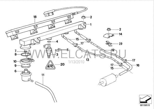

Парни, задался такой вопрос.
Хватит ли штатного регулятора давления топлива на 3 бара для обеспечения питания системы с компрессором eaton m45
давление компрессора будет 0.6 бара
деталь 6 номер 13 53 1 743 378
по идее, при таком давлении наддува, уже требуется 5 бар для регулятора или я ошибаюсь?
или нужен какой-то сторонний ?
Если сторонний, то какой?

да... он же будет повышать давляк соответственно наддуву в коллеторе... другой вопрос хватит ли производительности... 220 сил тянет точно.... ну и форсунки ж поменять тебе надо

Да - это другой нужен?  ;)
у меня расчётные получаются примерно 185-195 л.с.
А форсунки какие ? какой производительности?
BMW_3xx_i
« Ответ #3 : 13 Января 2010, 01:59:14 »
этого хватит
на 200 сил тебе надо минимум 300сс форсы (их будет впритык)... а лучше 380... они будут работать процентов на 80...
Сообщение склеено: 13 Января 2010, 02:00:28
бюджетно можешь поискать от октавии... их на 200 сил хватает... лучше от РСки
