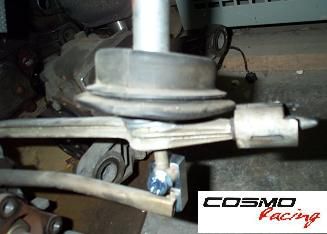

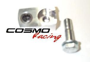

« Ответ #20 : 15 Мая 2007, 20:28:51 »
нарыл на ебае, вот это я понимаю колхоз))) и стоит 35$
