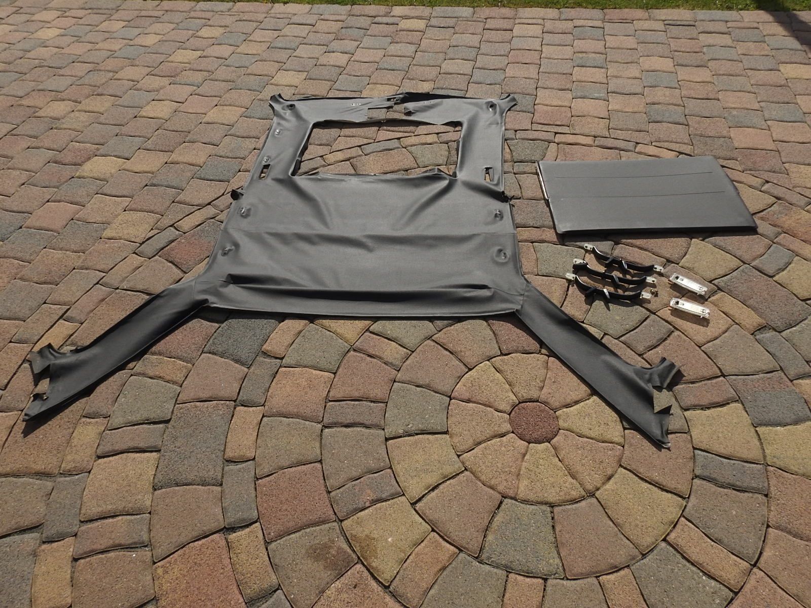

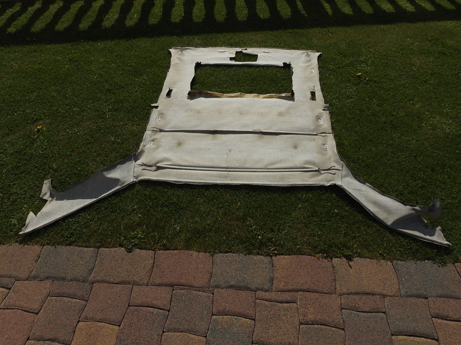

К вопросу о черном потолке )
В оригинале черный потолок  - черный с обеих сторон, т.е. он сделан из черной ткани? Или внутренняя сторона белая, а лицевая покрашена в черный цвет?
Стало интересно, так как увидел такое фото на ибее.
снаружи черный:
изнутри белый:
Если он просто крашеный, то не вижу смысла в таких ценах на него )) Всегда чет думал, что он из другой, черной ткани...
