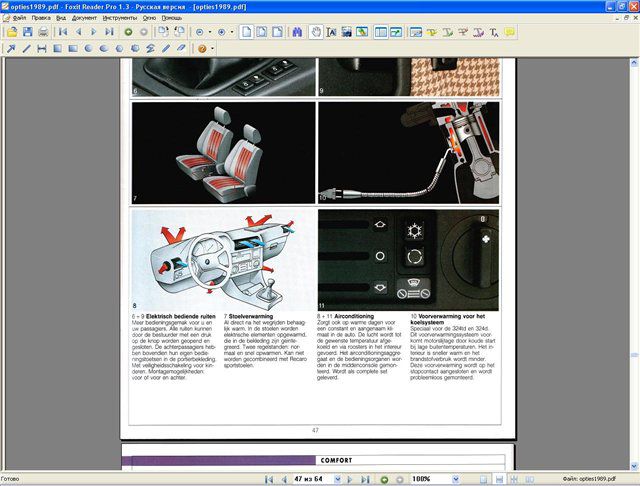

« Ответ #18 : 05 Февраля 2010, 10:24:03 »
Sadman Victor I прав
opties1989.pdf 47 стр.
если тока у тебя не сильно растянут тросик был)
verix у меня хоть и M40 но что то похожее
-19 на улице греет так что в салоне тепло когда едеш!, лобовое стекло както не спеша размораживается, правое стекло почти на 60 процентов размораживается, а левое стекло замерзает!
