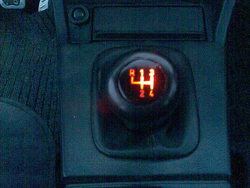

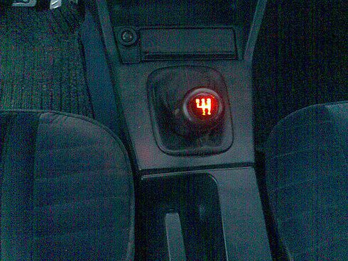

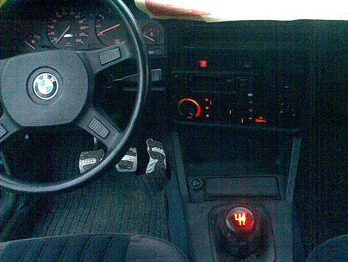

« Ответ #35 : 24 Октября 2007, 23:53:12 »
Вот
Вообщем знать не знал что такое можно замутить, а тут зашел и загорелсО просто!!!
Короче само стёклышко чистил ну 40минут максимум, с серебрянкой чюток заморочился )))) чистил обычным спиртом и зубочистками  (ватные палочки использовались тоже)
Потом я взял черный лак и ювелирно всё это дело закрасил оставив не тронутыми полосочки )))
Когда всё высохло взял скотч и пуговицу под размер стеклышка, вырезал круг и проеклеял его на лак с обратной стороны стёклышка!!!
Проводку вывел от заднего прикуривателя (так как там свет нах не нужен, в САЛОНЕ НЕ КУРЯТ)
Лампочка без цокольная, провода тупо намотал на два усика и загнул (с первого раза)
Вырезал красный кружок из какогото тонкого пластика и вставил в ручку.
Потом промазал селиконом по кругу и вставил стёклышко ))))))))
Промазал для того чтоб стеклышко не крутилось и не выскакивало на всякий случай, а вообще надо найти другую ручку, бо эта фиговая стала за 23года...
Получилось давольно таки ярко, надо будет лампочку по слабее купить или все такие поставить на панель )))))    whoot

« Ответ #36 : 25 Октября 2007, 00:13:43 »
Не плохо. Да , лампочку надо по слабее. А зачем подсветку от пепельницы совсем убрал? Просто запитался бы от провода и всё.
318 м-10 86г. зверь машина!!! Продана
320 м-20 мотроник 1.3 85г. продал...
  • Сообщений: 3181
  • Репутация +5019/-8
  • Локация: Краснодар
« Ответ #37 : 25 Октября 2007, 00:20:14 »
Незнаю, просто она в натуре там нафиг не нужна )))  она там для того чтоб люди сидящие с зади видели куда пепел трусить, а так как в машине ни кто не курить я её просто повернул на КПП. Если бы там какая нить красота была или полочка красивенькая то да, можно было и оставить )))  потом после ремонта кузова сделаю наверно!
BadVik
« Ответ #38 : 25 Октября 2007, 11:27:21 »
проводки просто прикрутил аккурант и разнёс, чтобы не коротило. А подсветку заколхозил на пепельницу переднюю :)
