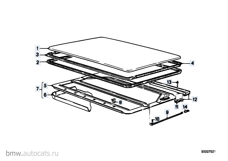

Подъемно-сдвижная крышка люка/Рама люка - Каталог запчастей BMW
Или номер 2 - код 54 12 1 903 725, или номера 3 и 4 - коды 54 12 8 106 928 и 54 12 1 906 999. Первый обойдётся 2.1-3 т.р., второй вариант 1-1.5 + 1.5-2 = 2.5-3.5 где-то. Цены примерные, экстраполированные.
bik-top
« Ответ #8 : 02 Февраля 2010, 12:47:54 »
Сколько денег новая???
боле 100 багсоф за первую и около150 за две вторые :(
