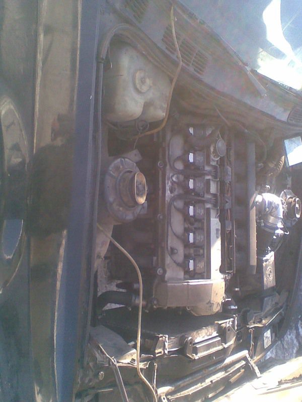

вот фото для тех кто говорит что в икса нельзя поставить другой двигатель,сейчас в нем стоит м52  2.6 литра(84 колено,82 поршня) едет весьма шустренько,к лету будет поставлен напорядок более серьезный двигатель на основе м50

Ко так говорит????

как решил вопрос с кпп, под каким углом стоит?

Пожалуйста расскажи поподробней. А именно:
1. Поддон самопальный?
2. Коробка стоковая?
И не относящийся к делу вопрос, ты случайно не рассматривал варианты ступиц для перехода на 5х120? Типа от е46х или типа того? Или вообще перехода на ходовую от е46х?

« Ответ #8 : 09 Февраля 2010, 19:26:58 »
Поддон самопальный
 Коробка стоковая,переходить на пять гаек не вижу смысла но на своей е21 зачем то перешел,там пришлось делать задние  самодельные ступицы так что если очень захочется  то переделать икс на 5 гаек не составит много проблем

Смысл перехода в тормозных дисках например от е46. Ну и доработкой тормозной системы дальнейшей.
250 лс стоковая коробка с раздаткой выдержит? Шрусы с редуторами?

« Ответ #10 : 10 Февраля 2010, 18:55:48 »
интересно было бы посмотреть на поддон, имхо самый главный гемор в установке в икса.
зато поидее вакуумник родной очень к месту :)
Именно. Ибо к нему прикручивается передний редуктор :)

Это врядли. Из всего количества заднеприводных, сколько народу созрели ставить М50? От силы 5%. А иксов тут меньше 10 :) :) Дай бог кто-нть один сподобится. Тем более, что почти в любом иксе найдется куда ввалить деньги, которые потребуются для свапа :)

сколько до 100 км разгоняется?
или за сколько квотер?

« Ответ #17 : 12 Февраля 2010, 09:07:27 »
 сейчас это трудно сказать(по такой погоде икс буксует тоже не плохо) но я думаю не очень быстро,мощности в этом моторе в районе 200 сил и момента 265-270 ньютонов,так в районе 7сек до сотни и 14 с чем то квотер

« Ответ #18 : 13 Февраля 2010, 10:36:50 »
по поводу выдержит или нет трансмиссия..... смотреть всем мотор s50

« Ответ #21 : 04 Июня 2010, 19:17:03 »
Такой же проект ездит или ездил) по киеву, рвало постоянно шрусы и раздатку.. с раздаткой решили заменой от 34.
немцы m30 и S50 втыкали. но подробностей по шрусам и раздатке нет ((

« Ответ #22 : 07 Июня 2010, 15:29:31 »
+1 Сам искал
Насколько мне известно - эта машина встала из-за движки :)

« Ответ #24 : 08 Июня 2010, 08:25:36 »
  самые быстрые иксы были далеко не в германии,тут больше преуспели наши прибалтийские соседи,полноприводная е30 индрека андо с наддутым м20 на одном из этапов проехала с временем 10.7,это очень быстро и говорит о мощности в 600-700 сил,так же там неплохо едет салатовый икс с доработанным с54,из 12 он выезжает точно
   у меня же 2.6 м52 уже давно заменен 3.2 м50,но в скором будущем в нем будет стоять наддутый м50 2.9 литра
