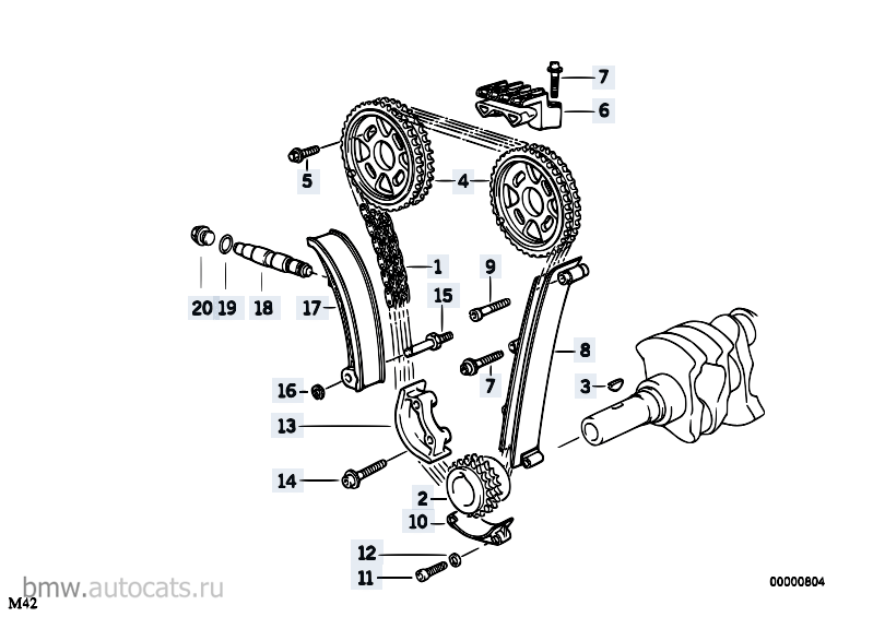

ПОБЕДА НАД ЗВУКОМ ЦЕПИ!!!!!!!!!!!!!!!!!!!!
как это здорово ехать на машине и не слышать звук этот долбанный в диапазоне 2500-3500....... тот самый диапазон, где еду чаще всего в городе. вернее не мог ехать )))
в чем была проблма:
на м42 есть натяжитель цепи (патрон сам). его поменял, думал он. замена выявила, что мой был нормальный. поставил все же новый
далее этот патрон давит на "башмак". вот тут и была проблема. та шпилька-болт, на которой и стоит этот башмак, немного раскуртилась, в следствии чего появился люфт на башмаке. и этот болтик + ко всему еще бился в крышку, что закрывает цепь. долго смотрели и ели ели нашли отметину от "трения" шпильки-болта накрышке. мааааааалеькая точечка, немного совсем протерла крышку.
воооот.
заодно и заменил цепь.
машина новая. ))))))

« Ответ #505 : 28 Октября 2011, 11:51:44 »
номер 15 - шпилька-болт
номер 17 - "башмак"
  • BMW e36 m50b25 sedan
раз-ве-сов-ка!
« Ответ #506 : 28 Октября 2011, 11:56:39 »
круто. болт - это поз.15?
кстати, цепь в каком состоянии была? я думаю ревизию сделать в следующем году - поменять гидронатяжитель и все успокоители. думаю, надо ли менять цепь - у движка пробег около 70000 км.

« Ответ #507 : 28 Октября 2011, 15:11:24 »
да, поз 15.
цепь значит проверили так: на отвертку повесили новуб и старую. и даже на глаз было видно что старая чуток длинее - потянута.
успокоители не менял, ибо по экзисту кроме оригинала не бьется ничего у меня. а ориганл долго и дорого ( 3,5к каждый.) так же как и звездочка.
на твоем месте я бы поменял )))
