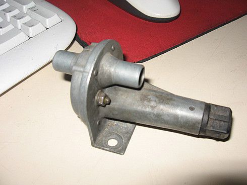

забит или отсутствует прогревочный клапан например
+1..И еще может быть утечка,т.е подсос воздуха....

не работает штука на картинке выше)))))клапан доп подачи воздуха вроде называется
+1 других вариантов нет, фактически

может она работает, но заглушена... или ее нет
