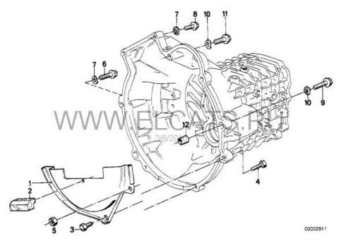

А никто не знает защита сцепления(или как он там  .. колокол) это деталь №1? А то у меня наружу все торчит..
/go.php?l=aHR0cDovL3d3dy5lbGNhdHMucnUvYm13L1BhcnRzLmFzcHg/TWRsSWQ9MzVjOWM3ZmQtODkzZC00NDY1LWE1NDItNzQ4ZDI2NzUxYjU1JmFtcDtVbml0SWQ9NkY2MDAwMDY=
