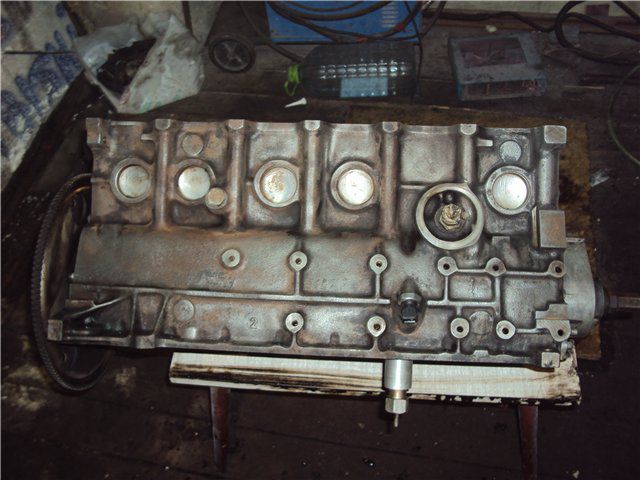

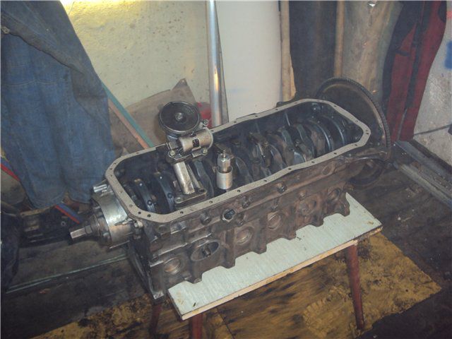

Немножко продолжу... Начал позавчера сборку своего двигла. Всё было в такой куче земли масла и песка что можно было картошку выращивать. Изначальный вид:

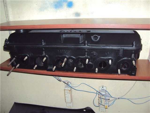

всё было зачищено, промыто и в итоге покрашено термостойкой краской. Но до этого были заменены маслосьемные,сальники, поменяны старые просевшие пружины на двойные новые и распредвал тоже есстественно, новые рокеры и выставлены зазоры...:

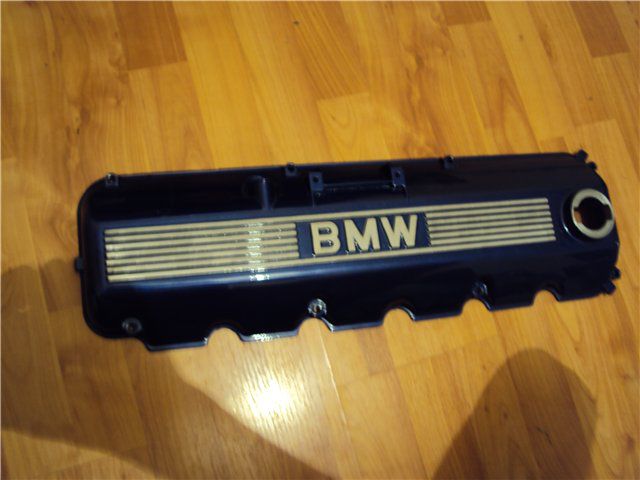

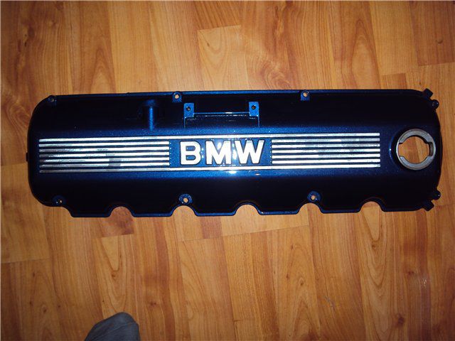

так как имеются две клапанные крышки то одна была покрашена просто в черный термостойкий... а вторая в цвет кузова(сине зелёно фиолетовый хамелион) фото позже... я херовый фотограф поэтому оттенки не особо получается показать на фото

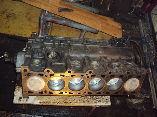

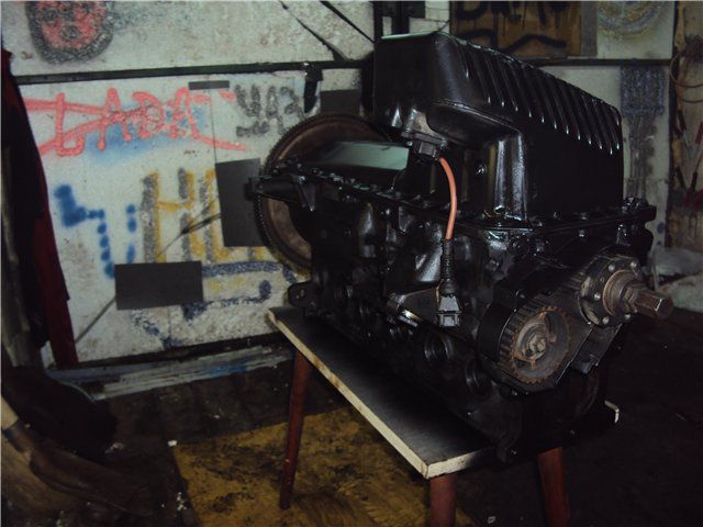

приступил к блоку.ни о каком песке или прочих посторонних предметах и мыслей быть не должно. все составляющие либо новые либо промеряные но в идеале старые:

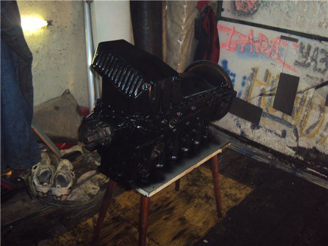

далее был картер. это нечто, так же как и блок с бошкой, смотрим:
после отмывания промывания и прочих операций всё было покрашено термостоякой черной полуматовой краской.:
ну и отчищеная головка с запасной крышкой... завтра прикину как будет и в цвет машины:)

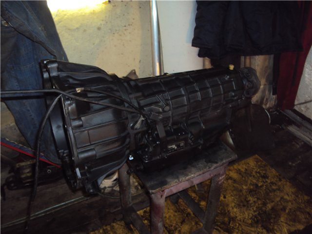

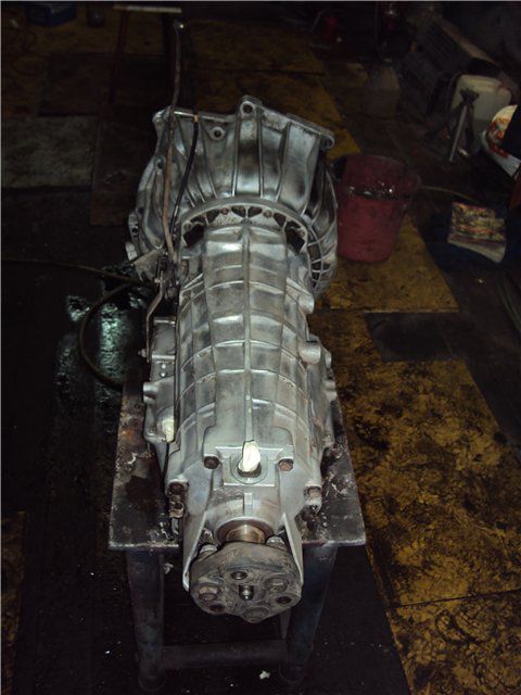

Продолжаем... Сегодня фронт работ пал на коробас и мелочёвку..:
промежуточные старания.... моменты когда победа близка:)
и то что вышло:)
На завтра планируются работы по установке.:) Ждем дальнейшего развития...

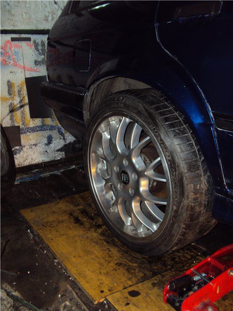

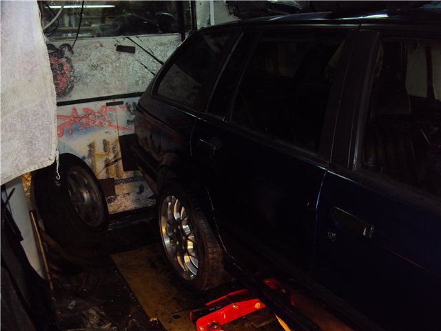

фото подкапота пока выкладывать не хочу так как не всё доделал как хочется. но на днях сделал моей "помоечке" презентик... прикупил каточки 18. :) Что такое и как на таких по Любимой матушке катать мне давным давно известно, так как на другом долгостройном и мощном проекте 19шки:)
на фото машина чтоит не на домкрате а на колесе... поэтому как видно надо занизить чуток и прокатать арки.
« Последнее редактирование: 08 Марта 2010, 03:43:34 от DeJaVu

Афигительные дисочки!
