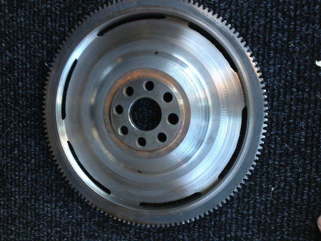

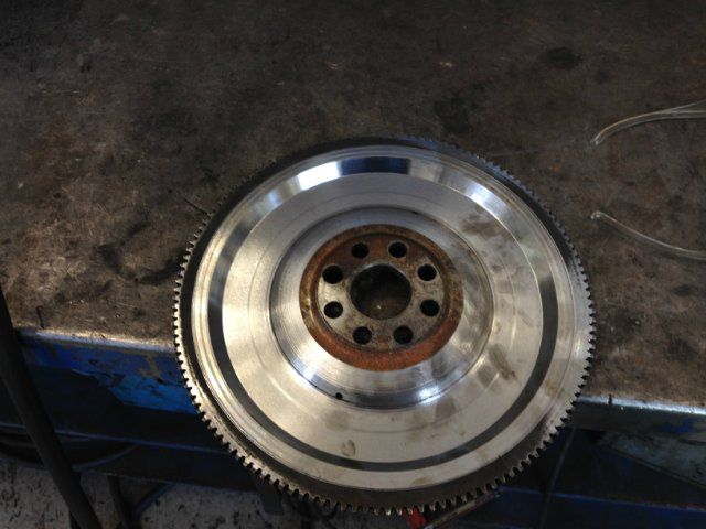

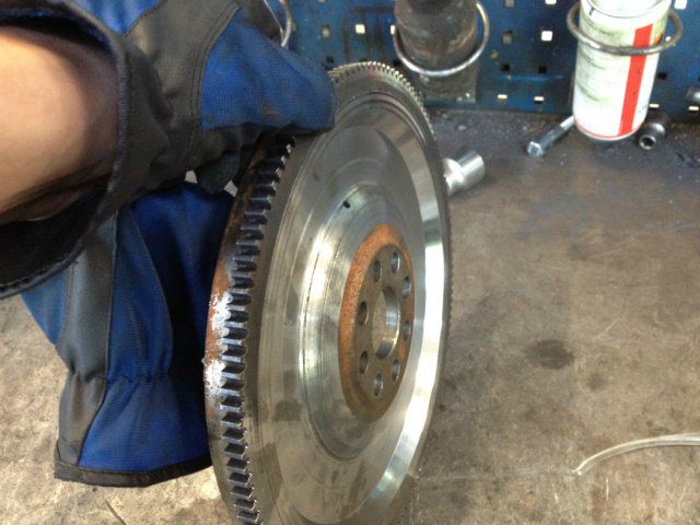

Давно в голове у меня бродила мысль: "А не сделать ли мне лёгкий маховик?!?"
И именно хотелось сделать самому, а не купить! Зачем что то покупать если можно сделать самому? :)
В связи с последними приобретениями (Гетраг Спорт) решил прикупить комплект сцепы (раз лезть так ставить новое, тем более 2 года назад ставил б/у), маховик у меня стоит от 2х литрового(6,3кг), в загашнике валялся маховик от 2,5 (8,5кг).
Ну и не долго думая, благо на работе щас посвободнее, решил" А попробую....может что и получиться!"
Ну а теперь в картинках :)

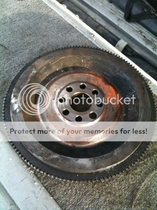

Был обычный такой маховик! ТяжЁлый зараза!

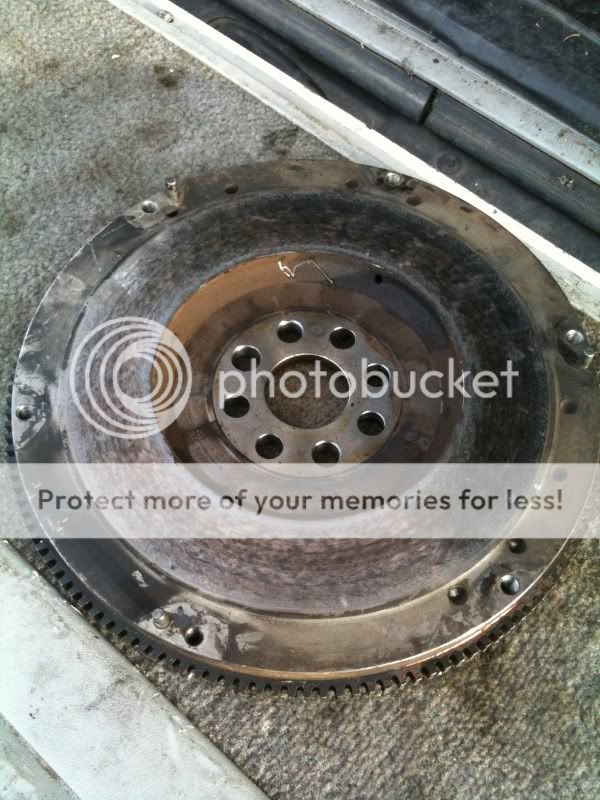

Вытащил штифты и давай его пилять!

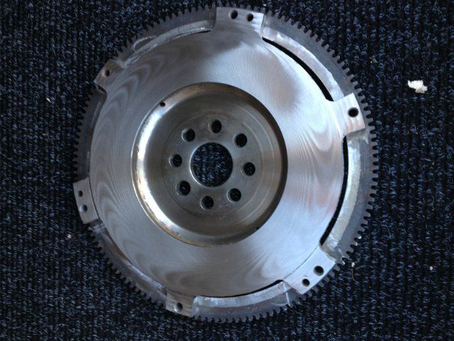

В итоге после долгих запилов он стал вот таким! Пилил конечно же с изнанки, там где мясцо!  :D

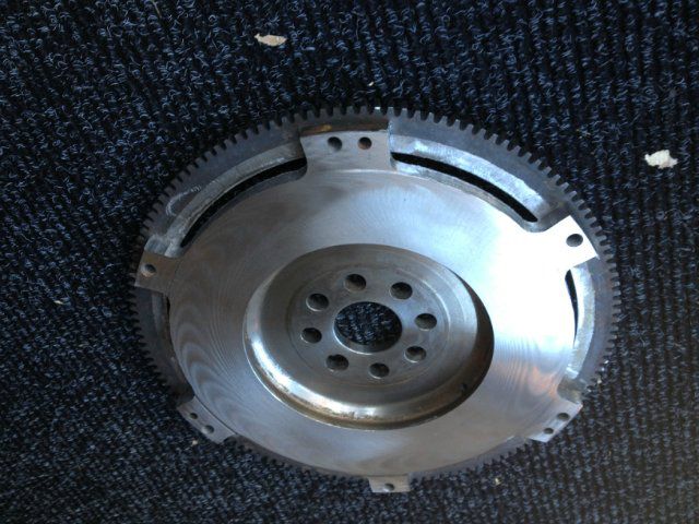

Дальше отвёз его знакомому фрезеровщику и вот такую "ромашку" забрал! Куски перед этим разметил! Дальше опять на станок и шлифовать поверхность!
Камушком вышло отлично! Теперь сцепа будет брать по всей площади равномерно!
В общем вот такая штуковина получалась!
Ну а теперь о главном! ВЕС! Ромашка весит 4380грамм
Дальше поедет на балансировку, вес возможно измениться, но не значительно!
Поставлю, посмотрим! Как, что и почему!
« Последнее редактирование: 02 Августа 2012, 23:39:15 от itet
