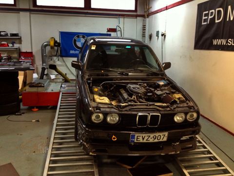

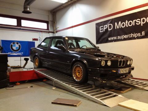

« Ответ #2313 : 19 Октября 2012, 18:01:13 »
заждались? :)
Ну, вот и закрыт сезон гонок.
После зимы я планировал заехать на стенд, но так почему то и не собрался. Почему же это не сделать сейчас? :)
Решил прокатится на стенд и узнать на сколько прибавилось на сколько же прибавилось лошадок и момента после моих зимних "танцев с бубном":
+ "шаманство" с ГБЦ в виде устранения всяких ступенек, бугорков и дефектов литья
+ был установлен распреда с большими углами и большей высотой подъёма
+ была установлена разрезная шестерня, что бы выставить ГРМ по меткам
+ был установлен коллектор из нержавейки
+ была сделана всё выпускная система большего диаметра
Из того что планировал тогда и не успел:
— Настраиваемый мозг не был установлен
— Дроссель большего сечения не был установлен
— Форсунки большей производительности не были установлены
И что же мы имеем? По ощущениям на конец постройки машина поехала лучше! Подхват как мне казалось стал лучше. Возможно свою роль в этом с играло облегчение, ведь по сравнению с прошлым летом машина скинула порядка 150 кг! Но это всё на уровне ощущений и самовнушений, что же говорят непреклонные цифры?
За этим я и обратился в уже проверенную контору.
Созвонился, назначили день Х.
И вот я уже мчусь на всех парах с волнением. Сколько же там этих самых лошадей и момента, только эти мысли крутились в голове. Скажу честно, очень надеялся приблизится к заветной цифре в 200 л.с.

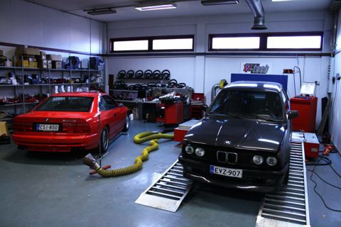

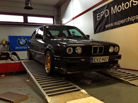

Заезжаю уже в знакомый двор. Поднимаются ворота, за которыми дремлет уже знакомый (по прошлому визиту и по встречам BMW клуба) зверь, красное купе с V12 и маркировкой М под капотом и механической коробкой передач!
Заезжаю на стенд…
Снимаю капот…
Привязывают моего коня и понеслась.
Уже не в первый раз, но всё равно не привычно! Сердце начинает биться учащённо когда на стене загорается красный диод и ещё чаще когда на цифровом табло на стене цифры упираются в 180 км/ч. Отсечка. Дальше накатом. Ритм сердца приходит постепенно в норму.
Видео замера.
https://www.youtube.com/watch?v=q3P6Inpjssc&feature=player_embedded

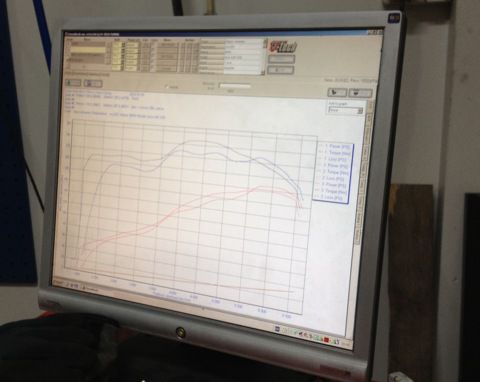

Что же покажет монитор? Какой график? Сколько?

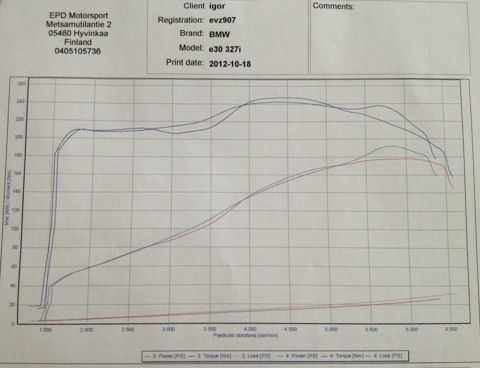

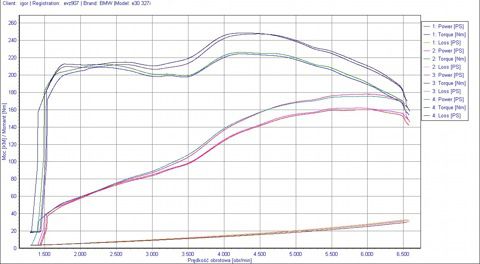

В прошлый раз этот же стенд показал порядка 160 л.с. и 225Nm
В общем смотрите сами. Снизу прошлогодние графики, чуть выше графики нынешние!
В цифрах это выглядит примерно так 180 л.с. и 250Nm или +20 л.с. и +25Nm по сравнению с прошлым годом. Ожидал большего прихода, но и не всё еще установлено что планировал. Точной настройкой топливных карт возможно удастся немного поднять их число.
Вот сравнительный график лучшего прогона прошлого сезона и этого!
Яма на 3-3,5 тыщ оборотов стала поменьше! Момент ровный, выше 2300 оборотов ровный приход как мощности так и момента.
После тестов пообщался с владельцем этой конторы. Видя что я не очень доволен, результатом он предложил посмотреть графики других Е30.
Для сравнения взяли мой теперешний график и график немного доработанной 325, можно сказать стоковый мотор!
Вот какая картина получилась, тот что более прямой, мой.
Ну и под конец дискуссии я попросил наложить график "всеми любимого" М50. И скажу я вам, я был приятно удивлён!
До 5200 оборотов графики как братья близнецы и уже после 5300 оборотов сказывается присутствие ещё 2 клапанов на цилиндр, что же они делают до 5200 оборотов? Курят? :D По-моему очень хорошо видно что преимущества М50 в обычном диапазоне оборотов нет и даже кое где он проигрывает. Так что не спешите ставить М50, М20 рано списывать в металлом!
1:0 в пользу М20 и это его не последнее слово :D

Мне кажется из сходства со стоковым 325-м,  настройка может существенно прибавить.
мне почему то тоже так кажется.
Сравнение с М50В25?

+ ещё нужно учесть что у тебя мощность на тонну веса выросла побольше чем 20 л.с.
+20 л.с. ДВС
- 150 кг веса
по итогу раньше у тебя ориентировочно было 130-140 л.с. на тн.
а сейчас ориентировочно 170-180 л.с.
Если я всё правильно прочитал.  :D
« Ответ #2318 : 19 Октября 2012, 19:25:38 »
Сравнение с М50В25?
Да с 2,5 литра, но не знаю ванос или нет!
« Ответ #2319 : 19 Октября 2012, 19:27:14 »
+20 л.с. ДВС
- 150 кг веса
Ну как то так:
- раньше машина весила 1320 кг и мощность была 160 л.с.
- шас вес машины 1175 кг и мощность 180 л.с.

« Ответ #2322 : 19 Октября 2012, 19:47:05 »
250 нм на самом деле хороший результат.
Хочется 300 :)
