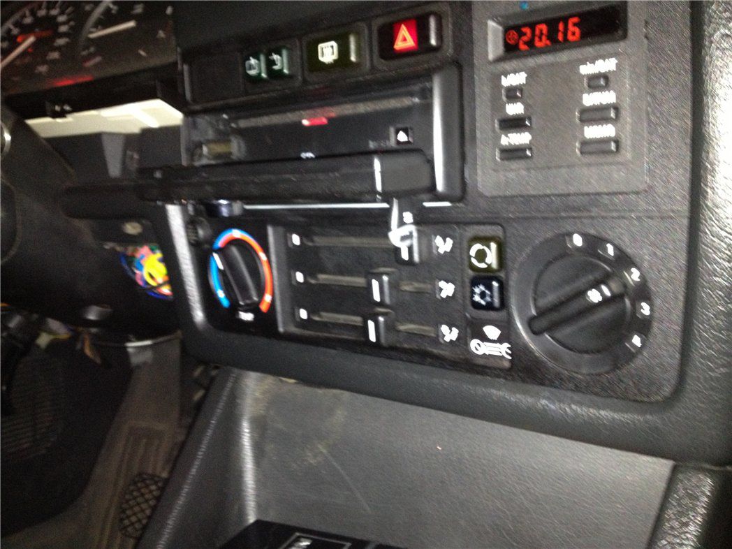

По-моему у Е30 и салонный фильтр есть!
Я конечно сфоткал, но в темноте не хрена не видно. Там где крутилка температуры, градусы. Выставляешь и моторчики сами открывают и закрывают заслонки.

Салонный фильтр в версиях без кондиционера, с ним его место занимает испаритель
  • Наиглобальнейший модератор
  • Сообщений: 7967
  • Репутация +25167/-85
  • Локация: moscow
« Ответ #2428 : 03 Ноября 2012, 18:09:10 »
кто мне покажет в тисе климат на е30?
имхо, это шкала с цифрами от американки, на них такое часто встречается. климата там скорее всего нет
« Ответ #2429 : 03 Ноября 2012, 18:12:09 »
Был климат в Е30. Вот в той маленькой круглой штучке слева вверху от крутилки температуры ставится салонный датчик температуры для климат-контроля.
« Ответ #2430 : 03 Ноября 2012, 18:16:21 »
http://bmw.autocats.ru/parts/E30/Touring/Europe/325i-M20/browse/heater_and_air_conditioning/heater_control/
Деталь №4   64 11 1 385 970      Для автомобилей с:  Автоматическая регулировка отопления  = Да
Ну и там по списку дальше еще несколько деталей именно для климата.

Есть там всё. Что за скептицизм?
PS Автоматическая регулировка отопления, будем знать!

Именно такой. Отличается печкой с электроприводами, наличием мозгов 3 датчиками. Один - в панель, один - наружу, один - хз куда. При наличии кондея - достаточно просто ставится.

« Ответ #2433 : 03 Ноября 2012, 19:19:29 »
круто!
только алгоритм работы не понятен. как работает режим авто? как работает ручной режим?
поддерживает температуру и при нагревании салона и при охлаждении?
« Ответ #2434 : 03 Ноября 2012, 22:30:01 »
круто!
Я режима авто вообще не увидел!
А в остальном думаю работает точно так же как на твоей е46.

« Ответ #2435 : 03 Ноября 2012, 23:23:46 »
ну вот и мне не понятно что это за климат такой, если режима авто нет ))
т.е. выставил ты температуру на 22 градуса, допустим
в какое положение надо поставить ручку выбора скорости моторчика, чтобы она сама регулировалась автоматически?
и в какое положение надо поставить ручки заслонок, чтобы заслонки регулировались автоматически?
« Ответ #2436 : 03 Ноября 2012, 23:27:24 »
:D
Ты видимо уже привык климату в Е46 :D
Выставил 21-22 градуса и поехал. Температура поддерживается автоматически, если жарко врубается кондёр, если холодно работает печка. Скорости регулируешь сам, как обычные смертные люди :D Это единственное объяснение!
PS Машина то из 80х годов всё же, не стоит об этом забывать!

« Ответ #2437 : 03 Ноября 2012, 23:31:52 »
:D
я всегда, когда покупаю следующую е46, ставлю климу на 21 градус и забываю навсегда, что нужно хоть что-то регулировать  :D
« Ответ #2438 : 03 Ноября 2012, 23:34:33 »
Ты ставишь 21 градус И нажимаешь кнопку АВТО! :D

« Ответ #2439 : 03 Ноября 2012, 23:38:39 »
да
с е30 так не получится  8)

« Ответ #2440 : 03 Ноября 2012, 23:45:38 »
да
С тем климатом, что обсуждается, даже проще: кнопку авто нажимать не нужно - ее просто нет.

« Ответ #2441 : 03 Ноября 2012, 23:47:48 »
расскажи как он работает
а-то тут уже выяснили, что скорость воздушного потока надо самому выбирать  8)

« Ответ #2442 : 03 Ноября 2012, 23:56:38 »
С помощью левой крутилки ты выставляешь температуру, которая тебе нужна в салоне. Правая крутилка, действительно по-прежнему регулирует скорость потока. Но мозг анализирует т внутри, т снаружи, выставленную скорость потока, выставленную температуру и управляет заслонками. Это как я себе понимаю. Естественно, никогда не пользовался.

Кимат в езб дорестайле так же работает. Выставил 22 градуса. 2 скорость. Открыл все 3 заслонки и тоже забыл о регулировке чего либо

У дена стоит климат. А у меня панелька ледит от него с датчиком который забирает воздух и мериет его температуру.

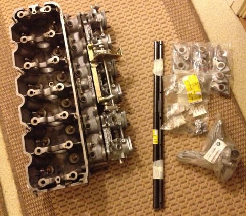

Ещё одна партия Hi-End ништяков. Надеюсь последняя :D
Как это часто бывает интересные ништяки находятся совершенно случайно!
Так произошло на этот раз!
Просматривая местные объявления наткнулся на объявление о продаже много всякой всячины для моего мотора (в будущем просто М20).
Заинтересовало меня в этом объявлении что запчасти были НОВЫЕ, позвонил. Оказалось что проект постройки М20 временно приостановлен и части распродаются в пол цены от закупочной, в связи с нехваткой средств, как это обычно бывает :D
Договорились встретится в его гараже. Приехав в назначенное место увидел огромный гараж, машин на 12-15, внутри были 4 машин BMW E30 ( 318is, 320is(Итальянская ///М), 325 туринг, купе была на вертеле(обработке днища), E23 в шикарном состоянии, старый добрый МИНИК, ну и пара тройка старых заднеприводных опелей в идеальном состоянии!
Чем не Гараж Мечты? :D
Разговорились с продавцом, о его машинах и машинах друзей. ну и слово за слово выяснилось что в кладовке то были не только те запчасти что он выставил на продажу, а ещё много интересного. Но в связи с тем что постройка М20 больше не планировалась они просто лежали на полках и собирали пыль!
Забрав масляный насос, по поводу которого мы с ним договаривались, я уехал, но обещал вернутся как надумаю брать предложенные мне ништяки.
Долго думал над тем надо оно мне или нет.
Всё же решил БРАТЬ.
Созвонились, приехал забирать!
И так что мы имеем:

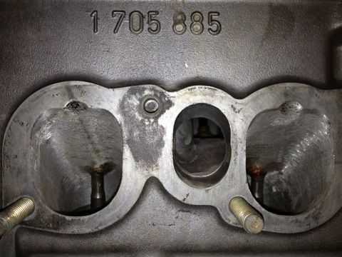

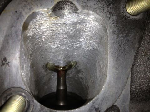

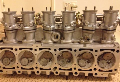

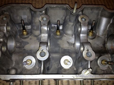

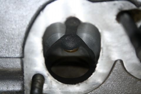

1. ГБЦ или Головку Блока Цилиндров.
При чём не простую!
В ней сделано:
— Новые клапана,
— Новые направляющие, подогнаны естественно под клапана
— Новые сёдла, подогнаны под клапана
— Впускные и выпускные каналы увеличены и изменена их форма,
— Каналы продуты на стенде, подогнаны по пропускной способности,
— Привалочная плоскость шлифована
В общем работа проделана очень большая и ГБЦ сделана в ручную на очень высоком уровне.
Можно сказать ГБЦ Hi-End — класса, для злого атмосферника!
Смотрите сами!
Впускной канал
Выпускной канал

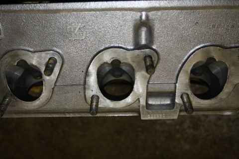

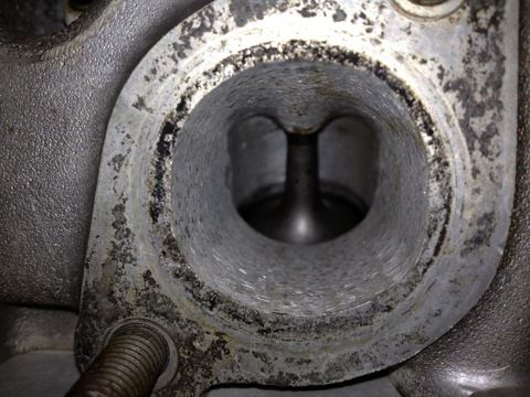

Для примера стоковый впускной канал
НЕ стоковые каналы
Стоковые

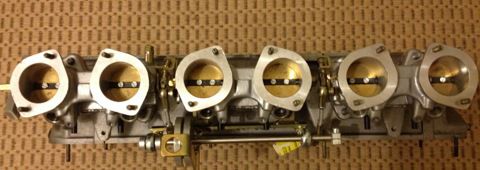

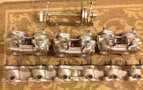

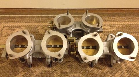

2. Комплект Дросселей Dbilas.
Внимательный читатель моего блога наверняка задастся вопросом: Зачем? Куда их столько?
Отвечу сразу.
Эти дросселя совсем "из другой лиги", нежели те что я прикупил до этого. Плюс они больше на 5 мм в диаметре и они компактнее по сравнению с теми что у меня уже были. Ну и конечно большой плюс в том что они АБСОЛЮТНО новые! Не разу даже не прикручивались не куда :)
В комплект входит:
— Переходник/впускной коллектор для М20, Dbilas
— Уплотнительные пластины Dbilas
— 3 пары 45 мм дросселей Dbilas
— Поворотный механизм для синхронизации дросселей, с использованием оригинального тросика газа, Dbilas
Стоит отметить что переходник/впускной коллектор был идеально подогнан к впускным каналам ГБЦ и представляет собой идеально ровную поверхность! Не одной ступеньки!
Разве не красавцы? :D
Вот и весь комплект

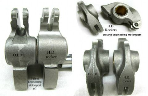

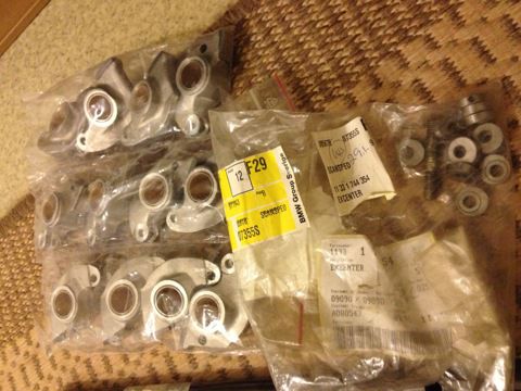

3. Так же заранее были прикуплены усиленные толкатели тк двигатели М20, как и М30 имеют такой недостаток, как ломающийся толкатель.
Усиленный толкатель же отличается более точным изготовлением и более совершенной формой, по сравнению со стоком.
Слева на фото стоковый толкатель, справа усиленный!
Толкатели и эксцентрики.

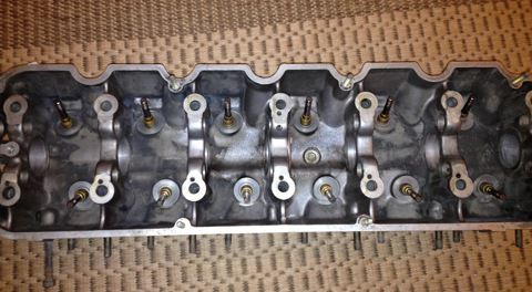

Оси толкателей тоже новые и оригинальные. + масляный насос, тоже оригинал.
Вот такая вот кучка получилась:)
В сборе. Красота!
