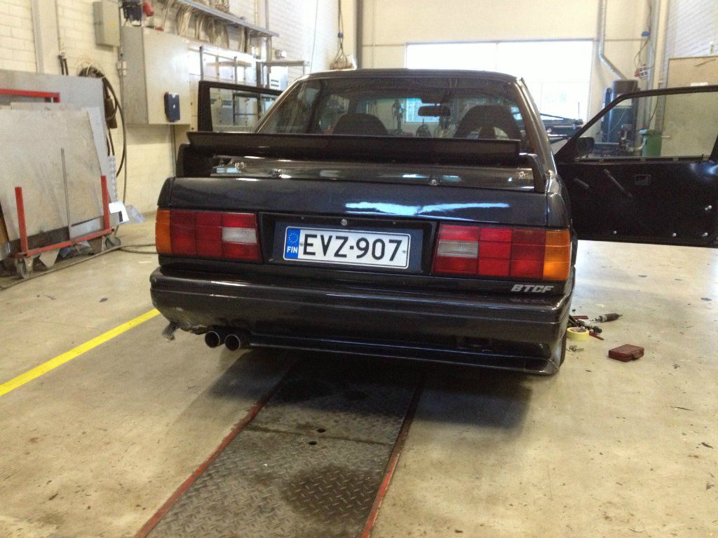

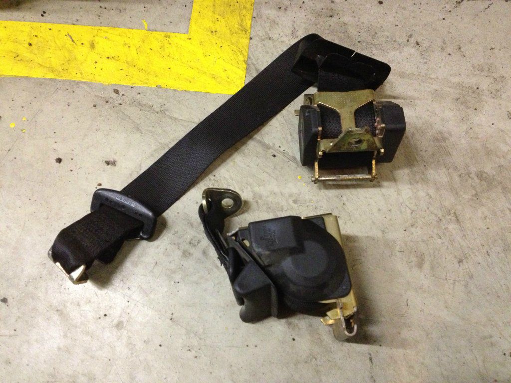

Продолжаю облегчать машину.

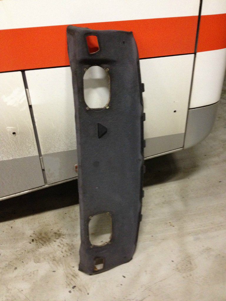

Снял заднюю полку, динамики/блины 16/9, задние ремни. Весит всё это не мало, кило 10 точно :)
Стало как то так :)

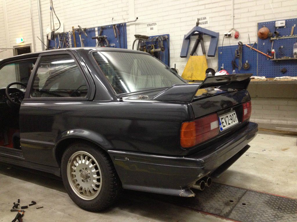

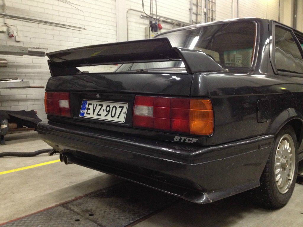

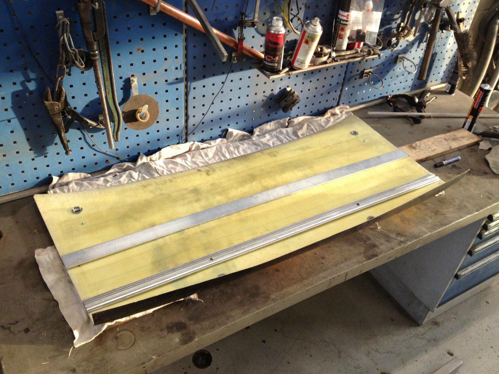

Дальше решил всё же приделать, спойлер (Реплика М спойлера с регулируемым углом атаки)
Для этого нужно было усилить крышку багажника тк уж очень тонкая она у меня.
Вот таки 2-мя планками из Алюминия усилил.
На след день, когда всё высохло, за инсталил!
Очень сильно изменился ЗАД машины :)
Даунфорс обеспечан ^-^

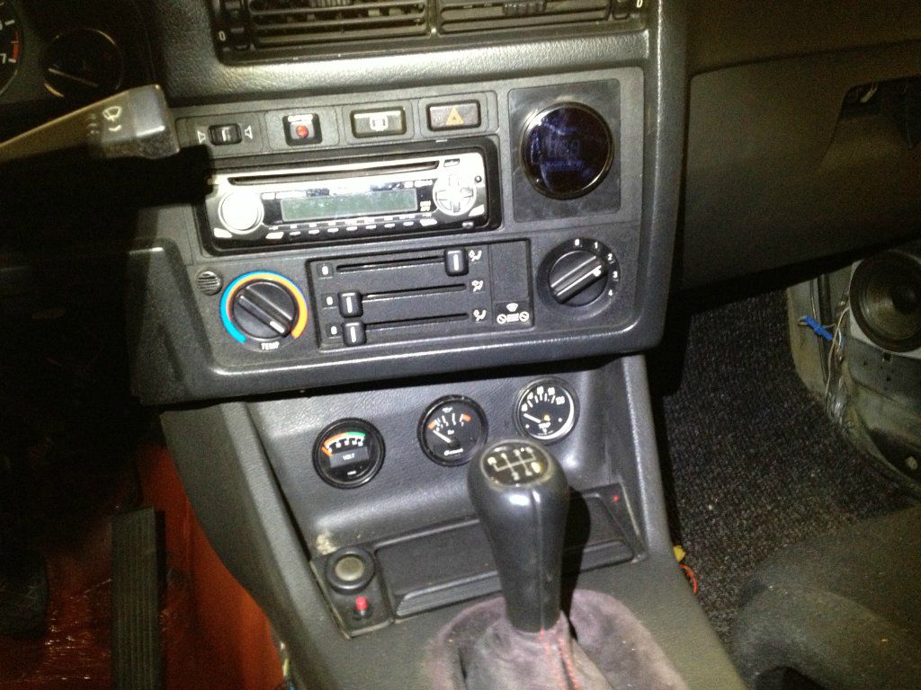

Дальше заинсталил доп. приборы.Вольтметр, Давление масла и Температура. Думал сначала делать для них подиум, но потом решил не замарачиваться и поставить их в панель. Сижу я далеко и их отлично видно. Пока не подключил, не успел :-\
Так же установил прибор широкополосной лямбды, а то валялся не неприкаянный. Отлично встал на место бортового компа, которого уже давно нет!

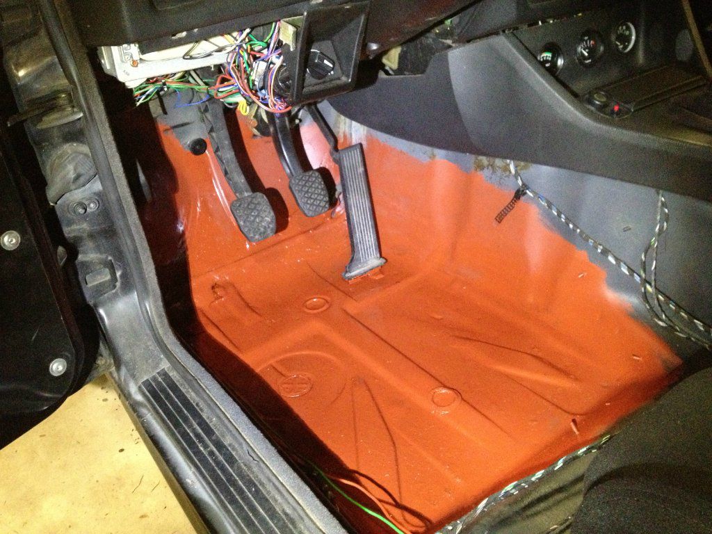

Почистил и покрасил пространство для ног водителя. Дабы удалить поверхностную ржу и предотвратить её появление! Покрасил сверху чёрным глянцем.

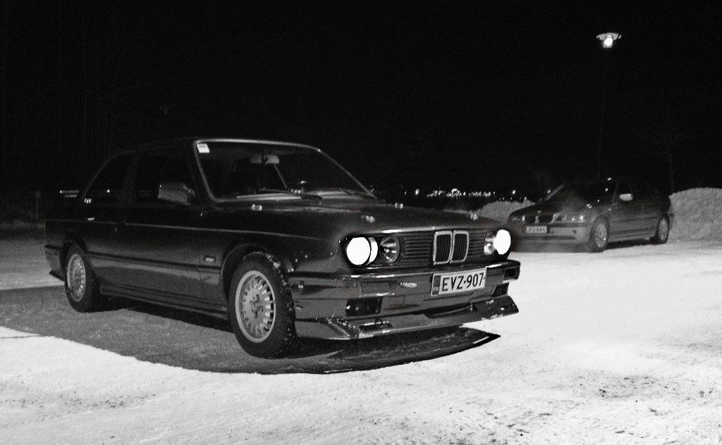

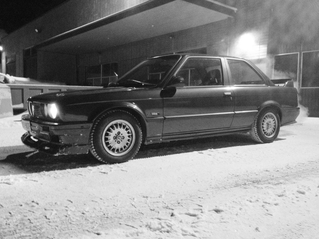

Когда выехал на улицу было уже темно. Погонял боком по свежему снегу, ну и сфоткать что получилось.
По-моему с "спорт" зеркалом и спойлером смотрится очень даже гармонично! Я прав?

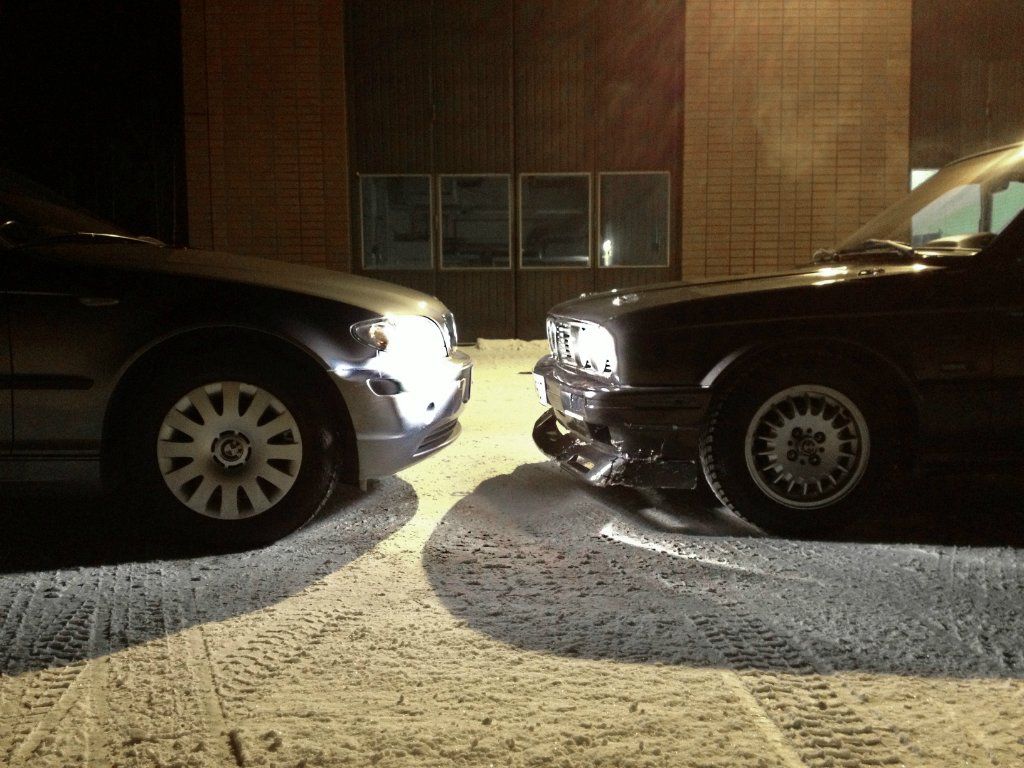

А вот с другой стороны со стоковым зеркалом и моей Е46 :)
Две мои красотки :)
