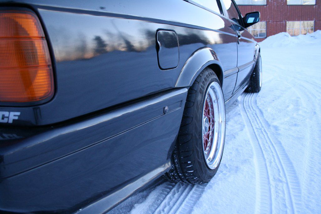

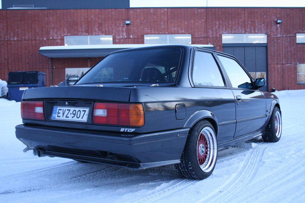

Пара фоток сзади.
Остальные фотки на 115 странице :)
« Последнее редактирование: 11 Марта 2013, 20:36:55 от itet
« Ответ #3455 : 11 Марта 2013, 20:48:48 »
Собранная она на полусликах :D
А колея для финки вполне актуальна, мб не такая зверская как в Раше, но я на Е46 на летней резине её очень хорошо чувствую!
гг) Правда, не Уфа, Самара.

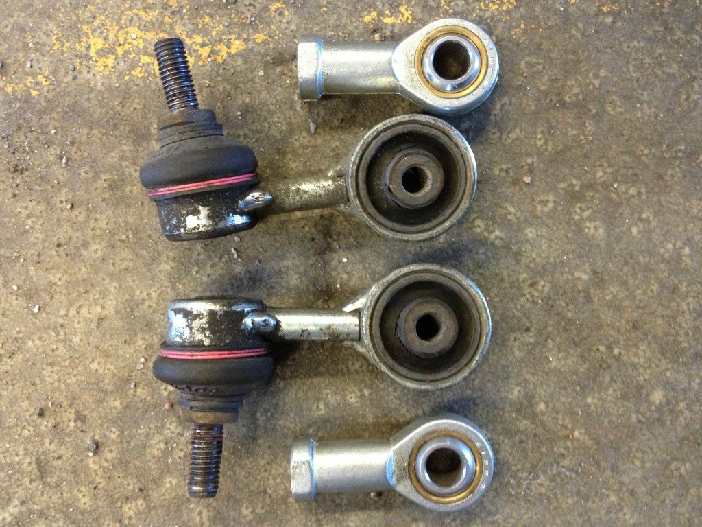

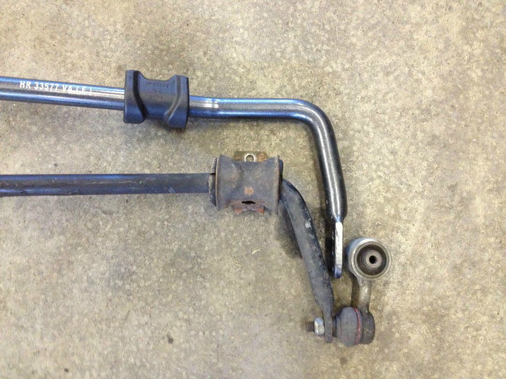

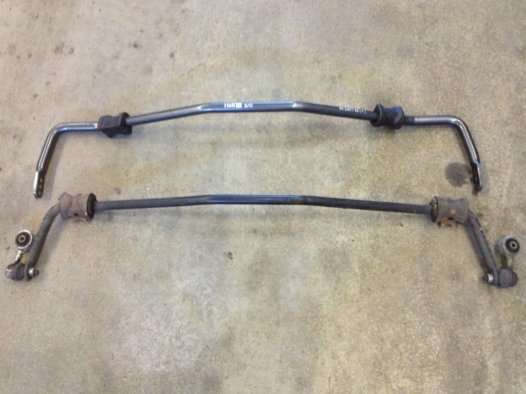

Ну собственно в субботу выкроил немного времени и поставил передний стаб HR.
Снял сток.
Разница есть :)
Обе стойки стаба умерли, хотя не так давно ставил новые. Да и вообще резина для гонок не товарищ. :)

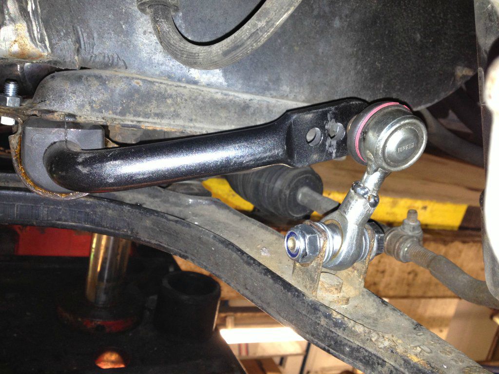

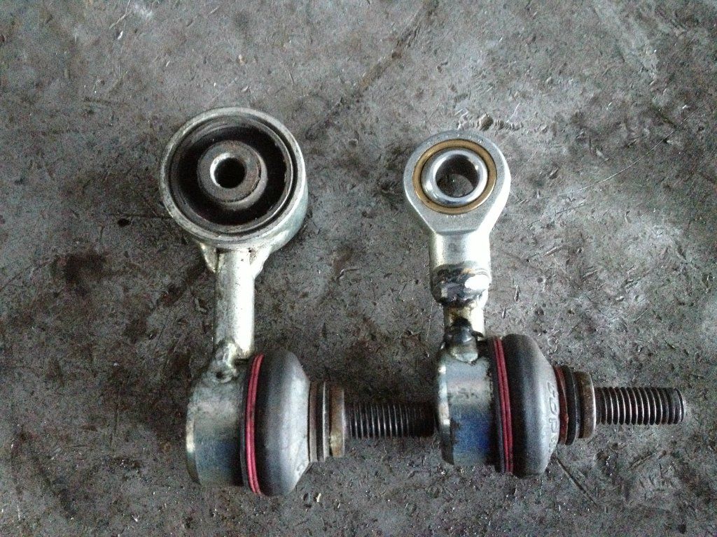

И тут я вспомнил что у меня валяются уже давненько 2 ШС
Ну а дальше. Балгарка и сварка! И вот что получилось :D
Сидит отлично! Посмотрим как покажет себя в эксплуатации.
Конечно стойки стаба к рычагу не очень правильно, надо бы к стойке, но пока решил стойки не разбирать. Покатаюсь так этот сезон, понаблюдаю!

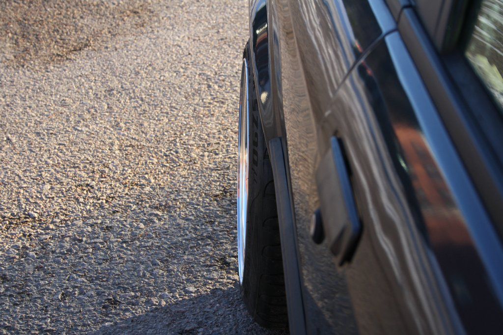

да какие колеса тут. вы на бамперсмотритею он меня с ума сводит! =) блеать! как он мне нравится! боевой!.
стойки стаба на ШС - это пять! люблю такое.
вопрос кстати. сзади 5м проставки. а спереди? разве ненужно соблюдать ширину перед/зад? (я понятно задал вопрос? =)) )(
Проставки спереди 10 мм, а сзади 5 мм!
Я подумал и решил что раз перед сносит, надо увеличить колею спереди!
Не знаю правильно это или нет, но я так сделал :)

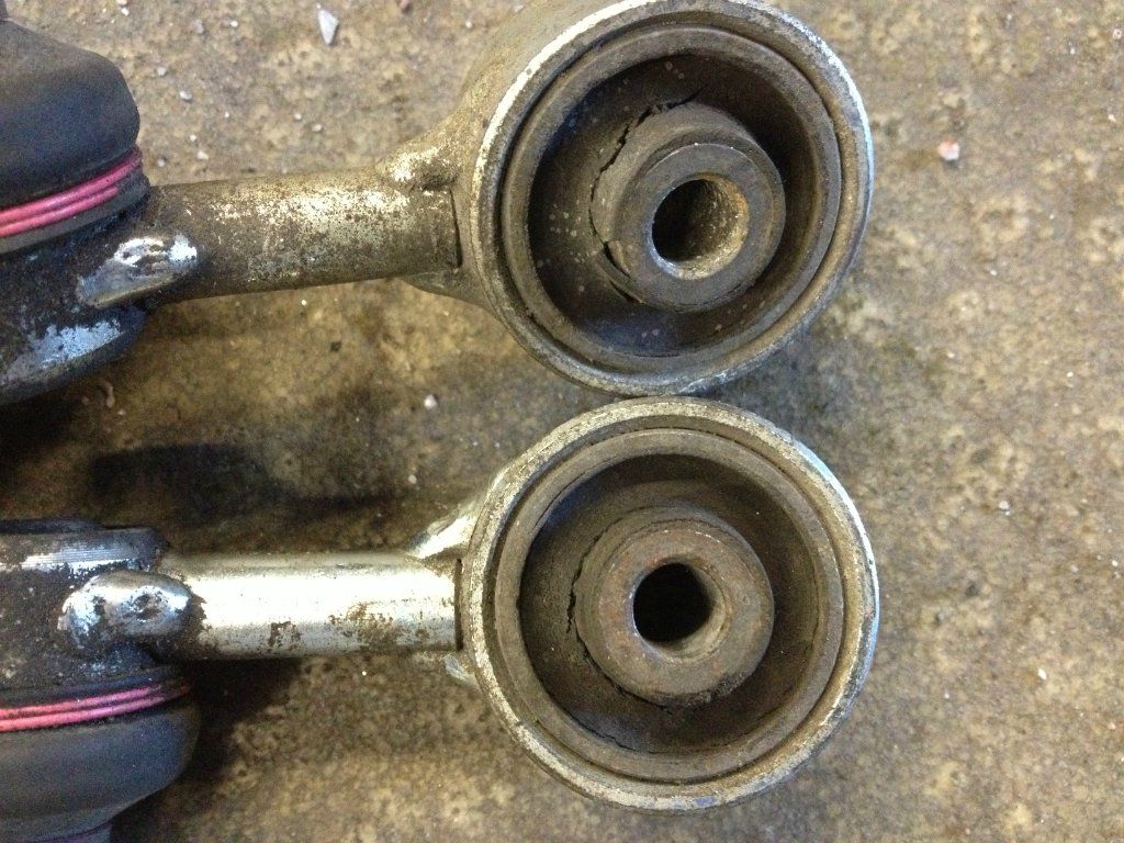

А стойки стаба, которые стояли, тоже самодельные? В смысле ты их тоже переваривал?
« Ответ #3468 : 12 Марта 2013, 19:06:27 »
Нет. Куплены в магазине!
  • Сообщений: 4400
  • Репутация +143/-4
  • Локация: Челябинск
« Ответ #3469 : 12 Марта 2013, 19:09:44 »
Странные они какие то...... я все какие видел они по кругу были заварены а здесь как будто просто прихватили. Что за фирма?
« Ответ #3470 : 12 Марта 2013, 19:24:16 »
Ну там они не отрывались :)
Фирма TOPRAN.
  • Сообщений: 4400
  • Репутация +143/-4
« Ответ #3471 : 12 Марта 2013, 20:30:36 »
Фирма TOPRAN.
тоже что и Hans Pries в Раше.  Я к тому что если на сварке так сэкономили то могли и на материале сайлентблока сэкономить, поэтому долго и не живут.
« Ответ #3472 : 12 Марта 2013, 21:11:50 »
Мне кажется что они умерли от моих заездов на кольце.
« Ответ #3473 : 12 Марта 2013, 23:05:35 »
так и на дорогих варят та больше нинадо
