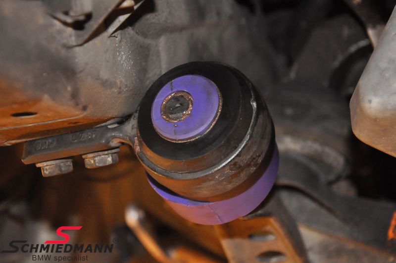

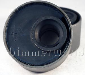

Посмотрел, подумал....
1. Пришёл в выводу, что мои эксцентриковые сайленты не куда не годятся.
Объясню почему.
Сайлент что у меня, вот такой.
Смещён, можно сказать для виду  :D
А вот тут уже другое дело!
http://www.harrisonmotorsports.com/images/detailed/5/FCO30369lg.jpg
Ну и как вариант вот такая штука.
Это добавит кастера, немного, но добавит!

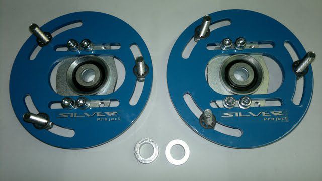

Ну и по регулировочным опорам.
Вот эти почему то понравились(запас регулировок приличный) , но не доставляются в Финку.
Вот эти опоры. Вообще фигня редкостная. Такое впечатление что развалятся в руках, а по регулировке вообще не понятно, что ими можно накрутить :D
Ещё нашёл вот такой вариантик, но запас регулировок не радует и увеличить его не получится, мяса мало!
Вот эти вроде стрёмные, но если запилить по бокам, то можно завалить стойку мама не горюй  :D
Впринципе то что предлагают бренды, тоже не ахти по диапазону.

« Ответ #5585 : 02 Июня 2014, 21:56:37 »
Игорь попробуй написать в интракс почем будут у них опоры вроде как близко к тебе.
« Ответ #5586 : 02 Июня 2014, 21:58:22 »
Парни это всё - полутона. А если понадобиться развал побольше, а кастор поменьше? А если наоборот? Нужна именно независимая регулировка, иначе выставить даже просто симметрично будет сложно.
Федя тему говорит это все костыли от них потеря сил, времени и денег(

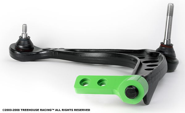

а не вариант расточить обойму сайлента рычага? ну я имею ввиду сделать "проточки" типа как на опорах (не круглые, как с завода, а продолговатые) и двигать рычаг снизу, чтобы кастер изменять, а опорой только развал править...? не так удобно конечно в плане настроек, но зато очень бюджетно )
« Ответ #5588 : 02 Июня 2014, 22:43:41 »
это костыль и ход колеса в арке огрничен
Некогда не видел что бы так делали.
Все обычно верхней опорой настраивают!
« Ответ #5590 : 03 Июня 2014, 09:18:33 »
Игорь, ты же ни как все ))
Как на твоём примере зелёная обойма на рычаге (на картинке). То есть условно вместо сток положения рычага при родном сайленте и "заваленом" кастере при эксцентрике, ты получаешь возможность "плавно" регулировать кастер в доступных (расточенных) пределах, с поправкой, о которой верно подметил Митюха (ограниченое положение колеса в арке)

Касаемо зеленой херни - тоже у меня стоит =)
Тоже советую ставить!
Так не кто не делает. На это есть же какая то причина!
