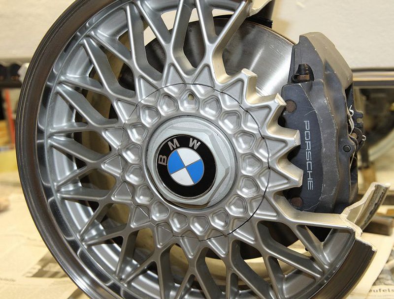

как на фото или любые другие, но в этом дизайне!
PS: интересует только r16, потому что спереди brembo от е38

в BBS RS брембо е38 не втанут !
  • E500_w124 ; 525tds
  • Сообщений: 955
  • Репутация +63/-29
  • Локация: Одесса
  • Возраст:61
« Ответ #4 : 02 Марта 2010, 23:11:07 »
в BBS RS брембо е38 не втанут !--- не встанут однозначно!!!!!!!!!!!!!!!!
У меня 16 BBS RS
и в них впритык стоят "немецкие" тормоза 284*22 под суппорт от е36(е46),при установке стояли скобы(на суппорте) от е46 с прямым углом,пришлось поставить со скошенным( внутри диска края болтиков до скобы суппорта доставали) от ранних суппортов е36
Вот теперь сижу и думаю ,что делать :) так рядом лежат 16 РС и 17 РМ(5*120) и думаю а может перейти на 5 болтов,но по правильному,тогда влезут и 325 тормоза
Но чем хороши ,284*22,что на них на ура налазят 15 ббс заводские,зимой на таких пока гоняю
но на чем остановится пока не знаю
НО брембы точно не влезут в 16!!!!
разве что ткие попробовать брембы от порша на эти диски
