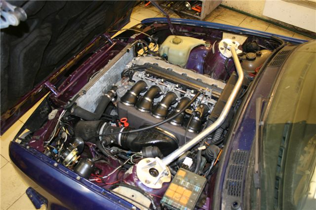

« Ответ #8 : 03 Марта 2010, 11:46:59 »
Будем собирать вот в этом:
из этого......

Genady34
« Ответ #13 : 04 Марта 2010, 00:44:27 »
вобщем выяснил, амортизатор, стакан, ступица, подшипник, суппорт, все от м3 е30 89-90 года.
цена на новый ступичный как на космический корабль, амортизатор 250 долл, и все по германии
онли, вопрос, что посоветуете проверенное опытом собрать вместо этого старья, готовый комплект
подобранных деталей (пока про перед, с задом еще определяю что есть ху)...
буду очень признателен Вам за помощь..

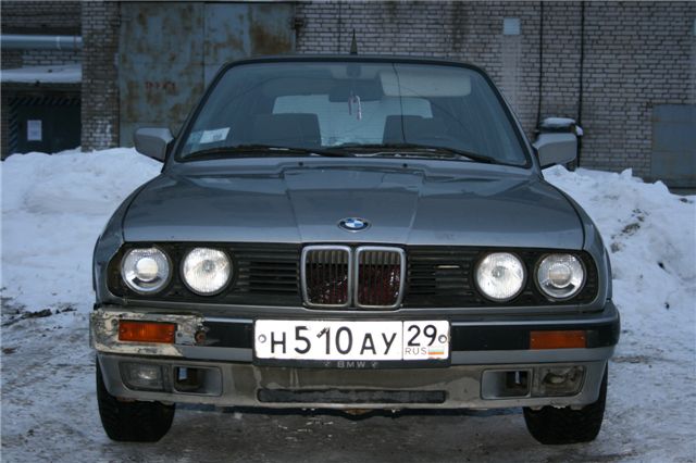

« Ответ #15 : 04 Марта 2010, 00:55:26 »
Да, походу он.
вобщем, это тот самый сарай, родом из питера, где я его купил у товарищей в потрепанном
 виде баклажанно-сиреневого цвета, буквально вросшего в землю. после реставрации
 он стал синим,
отьездил 2 сезона и собрал все кубки в нашей области по драгу,засветился в " Тюнинге"
после чего был выставлен на продажу в приличном состоянии, купил его у меня
сотоварищ, по имени Тимоон, машина осталась в нашем городе, но новый хозяин
обзавелся семьей и забил на все связанное с машинами. так простоял сарай еще полтора года
в огороде и в этом состоянии , как на фото, я его забрал себе обратно.
мне стало жалко легенду, решил воссоздать его заново. посему приобретен еще один
туринг 320 89 года в хорошем состоянии с хорошими документами. в новом кузове и буду
собирать новый спорткар.
все это пишу для того, что б небыло кривотолков
и, если позволит стая, хочу вести эту тему у Вас на форуме, дабы заручиться
поддержкой и помощью специалистов своего дела  ;)

Genady34
« Ответ #19 : 06 Марта 2010, 23:34:56 »
вобщем, чтоб избежать колхоза, решил ставить все от е30 М3
заказ из 36 наименований по тормозной системе со всеми трубками и шлангами
, подвеске, подшипники и амортизаторы, правда большая часть увы по германии....
долго ждать придется
пусть все будет оригинальным ( конструктив)
так будет правильно ;)
приятно удивлен, что на более чем 20ти летней машине, передние ступицы стоят оригинал...
я открутил гайку первый, и подшипник ступицы снялся руками ^-^ .......
