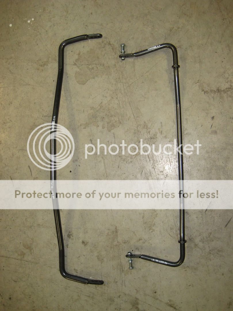

ПАРНИ СКИНЬТЕ ФОТУ КАК ОН ХОТЬ СТОИТ
Мопед не мой...
  • BMW E30 M10B18i  up m20b20 m1.3
Только массовые расстрелы спасут родину!
N2O
« Ответ #15 : 07 Марта 2010, 23:57:09 »
Это не от бемеве, ет колхоз
этот колхоз для е30 H&R .и стоит он на немецком сайте 363 евро за пару 22мм и 18мм.

« Ответ #19 : 08 Марта 2010, 03:41:33 »
 Вот фото стабов) Сколько мм стабы товарищ Профессор уже отписал) Кто считает что это колхоз, тот нихера не понимает в сельском хозяйстве!)
N2O
« Ответ #20 : 08 Марта 2010, 11:19:06 »
Для тех кто в танке! Это НЕ РОДНОЙ СТАБИЛИЗАТОР для езо! Разговор шел за РОДНОЙ стаб!
Какая разница родной не родной?! Он там как-то особо крепится?! H&R колхоз, это сильное заявление)))
п.с. У тебя капс лок глючит, почини клавиатуру, вроде не блондинка...
N2O
« Ответ #24 : 08 Марта 2010, 19:32:43 »
У меня ничего не глючит...........:(
Я говорю про стаб, который ставился на заводе, и ничего против НиR не имею................
