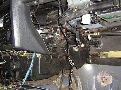

Вот фоты печки (что-то  с фотофайла ссылки не открываются поэтому просто даю сцылко)
 вид сверху /go.php?l=aHR0cDovL3Bob3RvZmlsZS5ydS91c2Vycy9za29ydmwvMjYxNDE5Ny80OTc0ODc2MC8=
вид из салона /go.php?l=aHR0cDovL3Bob3RvZmlsZS5ydS91c2Vycy9za29ydmwvMjYxNDE5Ny80OTc0ODc2MS8=

« Ответ #16 : 22 Апреля 2007, 23:13:08 »
Первую фотку не вижу.
на второй вижу шланг, который уходит вниз - это, видимо, водосток для конденсата с испарителя. Если так, то трубочки самого испарителя видны в щель между корпусом печки и немного оттопыренным щитком. Предполагаю, что фильтр (если он там вообще предполагается) должен стоять под этим щитком вплотную к испарителю, с внешней стороны.

« Ответ #17 : 22 Апреля 2007, 23:51:01 »
сдается мне что его тоже там нет!
