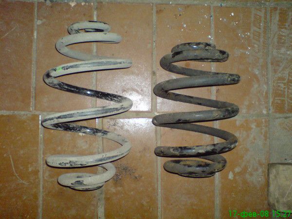

« Ответ #9 : 16 Марта 2010, 13:53:54 »
я думаю что можно мерять и старые, так как просевшая пружина по высоте такая же как новая, она просто мягче и вжимается больше...
не знаю как там и чего,
вот справа просевший оригинал с туринга, высота кажца гдето 23-24см, а слева типо новы килен или шото типо того, высота кажца гдето 27-28 см. задок поднялся ровно на разницу в высоте пружин

« Ответ #10 : 16 Марта 2010, 14:17:41 »
кстати да, возможно я ошибся, новые наверно на 28 были... у меня со старыми вообще разница в сантиметров 5-6 была.
