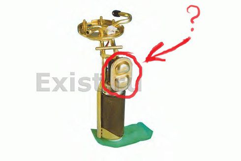

Ребята скажите зачем эта штука?
Когда менял поставил насос от двины, и эту штуку убрал, вот сейчас заказываю насос с экзиста и думаю ставить эту штуку как была (но изминений я не увидел)???

низнаю что это за штука на позднее ее небыло!
а за этой штукой просто соеденитель трубок, вместо него надо кусочек шланга и два хомутика!

Да я так и зделал, мне просто интересно что это, может трение уменьшает...:)

Эта штука - демпфер. Гасит изменения давления в топливной магистрале при резком сбросе газа, торможением двигателем и прочее... Продливает жизнь агрегатам топливной системы подачи.  Ставилась на второпереходные авто в баке, как на картинке. На первом переходе ставилась снаружи.(как правило)

На более современных ведрах, в т.ч. инжекторных жигулях, роль демпфера играет гофрированная труба сантиметров 7 длиной. Мне кажется, резиновый шланг вместо нее вполне канает. У меня такой приблуды нету, но есть пластиково-резиновый бочонок, соединяющий носик, который идет наружу и носик насоса.
