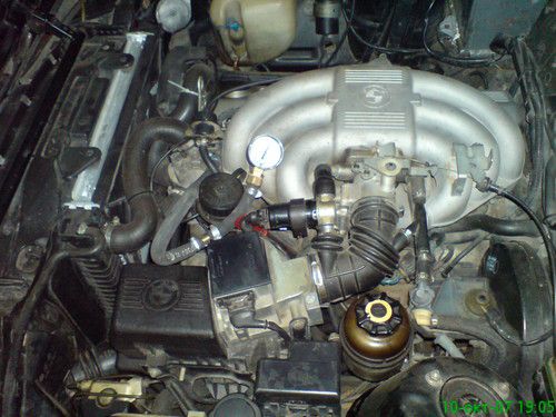

« : 16 Марта 2010, 14:09:22 »
помогите разобраться какой именно номер этой гофры, а то в каталогах несколько номеров, а картинки все одинаковые...
может у кого снята, гляньте номер
СПАСИБО

номер гофры находиться снизу...для того чтобы посмотреть нужно ее снять

По идее вот такой
13 71 1 726 325
  • Е30 М20В27iX 12.1987
« Ответ #3 : 19 Марта 2010, 12:09:23 »
13 71 1 726 204
или
13 71 1 726 205
в зависимости от диаметра копуса ДЗ

разница вот в чем:
слева ...205
справа ...204

« Ответ #4 : 19 Марта 2010, 12:51:28 »
ого как...СПАСИБО!!!
а можно померять внутрений диамтер 204 и 205? очень нуно
длина у них одинаковая?
Сообщение склеено: 19 Марта 2010, 13:53:37
204 и 205 это такие как на фото? нужен номер именно такого как на фото, чтобы выход на клапан х/х был возле расодомера, а выход на тройник возле дроселя

« Ответ #5 : 19 Марта 2010, 13:12:14 »
диаметр померить вечером смогу
они полностью идентичны. разница только в диаметре под ДЗ
на фото именно 204 и 205
вот 204 на моторе:
я у официалов покупал - по вину моя пробилась как 205, по факту оказалась с большим диаметром чем надо)) пришлось еще одну покупать))))
а это какой?
это лажа какаято с мотрёна 1,0 или т.п. с 325i или ix, на вид по екзисту такая:

« Ответ #6 : 19 Марта 2010, 13:38:46 »
Holland.9 - на M20 диаметр вроде один. Различаются выходы под РХХ, для Т и Г образных. По крайней мере на Мотронике.

« Ответ #7 : 19 Марта 2010, 13:55:23 »
Эта лажа - гофра по каталогу на мотроник 1.3 для Т-образного клапана на М20в20 и в25.
По твоим номерам бьется гофра 88-89 года выпуска, по моему с 89-до конца.

« Ответ #8 : 19 Марта 2010, 14:01:32 »
вот 204 на моторе:
ок. диаметр очень нужен
да, именно такой как на фото
вот и я не хочу 2 шт покупать))) бюджет свапа немного обскакал мои ожидания :o
чесно сказать в этих гофрах черт ногу сломит...у меня на новом моторе тоже такого плана, только длинее в 2 раза, основная проблема в том что на них нету выхода под тройник!!!

чесно сказать в этих гофрах черт ногу сломит...у меня на новом моторе тоже такого плана, только длинее в 2 раза, основная проблема в том что на них нету выхода по тройник!!!
Длиннее - это либо М40, либо с е34...

« Ответ #10 : 19 Марта 2010, 14:07:18 »
я вверху темы писал...мотор с е34 89г

« Ответ #13 : 19 Марта 2010, 17:08:59 »
Ну на мою например идёт гофра, которая идёт на 320i, 325i, 325iX до 88го года. Так что диаметр на Мотронике долен быть одинаковый. Но моя под Гобразный клапан. Нужно такую-же только под Тобразный.

« Ответ #15 : 23 Марта 2010, 23:19:18 »
карочь, у ...205 диаметр для ДЗ   - 70мм.
это я померил.
...204 меньше, гдето 60мм, точно померять хз когда получитцо - можт на днях, а можт на выходных.

« Ответ #19 : 27 Марта 2010, 20:11:27 »
кароче ...204 гдето на дз 62мм

« Ответ #20 : 29 Марта 2010, 00:54:13 »
вчера кинули наконец-то мотор
у меня дз около 70, точно не помню...
буду заказывать 205
