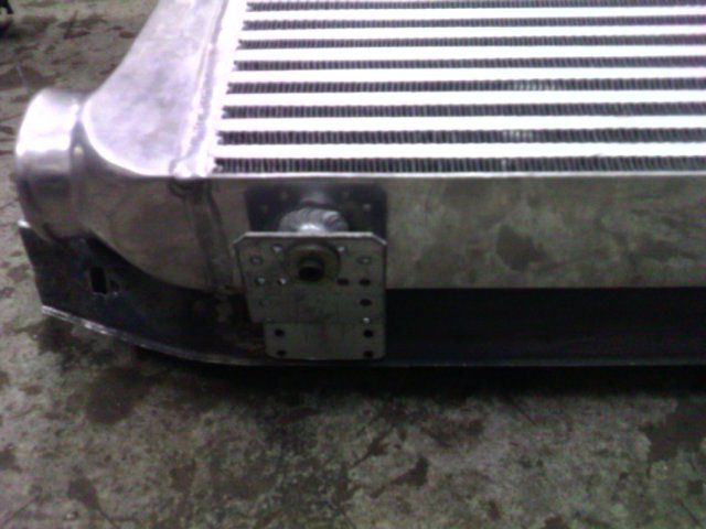

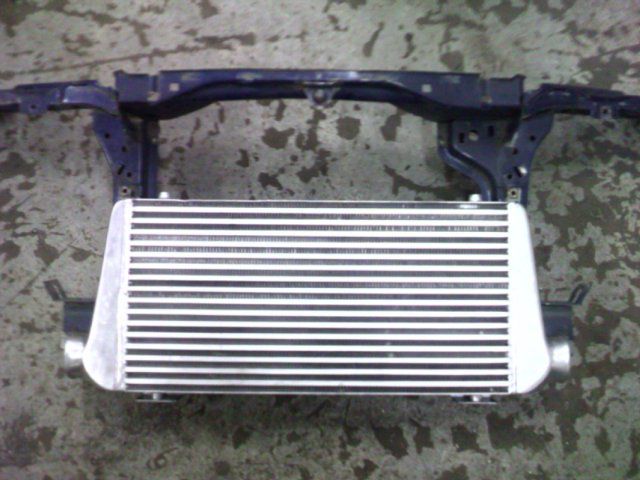

  • Сообщений: 8397
  • Репутация +274/-131
« Ответ #8 : 18 Марта 2010, 20:53:55 »
« Последнее редактирование: 18 Марта 2010, 20:56:26 от Serg010

  • Сообщений: 8397
« Ответ #11 : 19 Марта 2010, 09:21:27 »
наверное, в нете нашел !
ага в нете все куплено, ты прав... все это у меня лежит больше 2 лет, руки не доходят собрать воедино.

« Ответ #12 : 19 Марта 2010, 10:16:30 »
ты проушины отрезал полностью?

  • Сообщений: 8397
« Ответ #16 : 19 Марта 2010, 22:33:11 »
морда второго перехода, там нет проушин
Сообщение склеено: 19 Марта 2010, 21:34:35
установка кулера уперается в твой бампер(какой?)если пластик то подгоняй под него. если стандарт то реж юбку.да и проблем я сдесь вобще не вижу в установке.будет проблема только в прокладке труб т.к на фото выше кто то прикрепил кулер очень плотно патрубок хрен наденешь
Места там предостаточно, я думал когда ставил, а не просто на глаз поставил. На фото просто лежит не приваренны проушины еще.
Приварил позже.
« Последнее редактирование: 19 Марта 2010, 22:35:55 от Serg010
