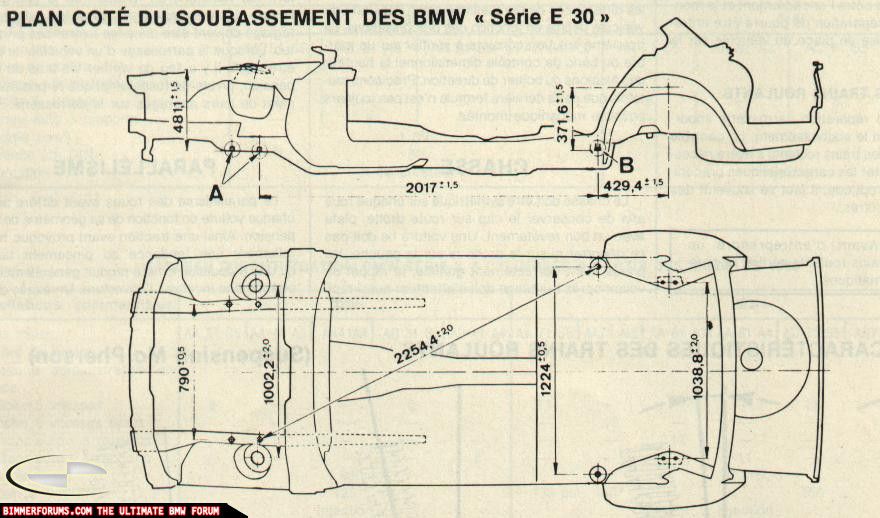

Собственно сабж... раскажите пжалста... что да как...
никогда этим не занимался... но поставить надо  :lol:

Proof
« Ответ #5 : 04 Октября 2006, 12:35:53 »
1002 мм вроде между центрами опор.
