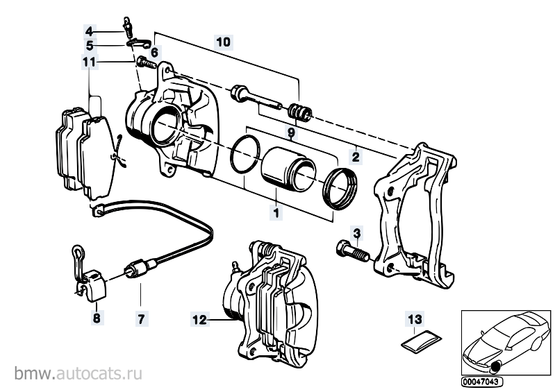

в общем, с какой картинки заказывать?

коллодки без разницы вобще, направляющие глянь какие у тебя стоят... если ты заметил они разные на картинке, сверху старого типа, снизу нового типа ... (новый тип это цилиндр крепится к скобе болтами под шестигранник)...

на рисунках не новый и не старый суппорта. а верхний под обычный диск тормозной а нижний под вентилируемый. вот и вся разница. с АБС ничего общего нету.

Хм! У меня с вентилями как на верхнем. Мне кажется что нижний это задний вообще.
Сообщение склеено: 24 Марта 2010, 11:02:05
Или как вариант что верхнее АТЕ а нижнее Гирлинг.

не может у тебя верхний стоять на вентиле, ты на скобу глянь.. она под тонкий диск. а верхний суппорт на нижнюю скобу не оденешь и наоборот тоже из-за разницы направляющих.
у меся стоят со второй, а когда то стоял один как на верхнем фото. так что есть с чем сравнивать и разницу знаю.

Ну я тоже не вчера родился, и знаю что стоит у меня! Приезжай - посмотришь! Я как раз когда стойку снимал, то и суппорт ессно откручивал...

А ты спорил... Причём у ИКСов только вентили бывают и по моему вину только 2 таких одинаковых картинки...

разница только - гирлинг/ате
у меня вентилируемые, как с верхней картинки

не знаю, у мення гарлинг верхный что. на вентиль не налазил ни скоба ни суппорт с новыми колодками.
значит гарлингов было 2 вида, под вентили и под простые.

В принципе да. Я ИКС упомянул только потому, что: 1) на нём только вентили, 2) на нём только один вид тормозной системы (я так понял АТЕ). Факты сии никак не связаны.
И те и те суппорты имеют по 2 вида скоб - для вентилей и невентилей. Сами суппорты не зависят он вентелей.

получается что тоже зависит.

Просто у тебя была скоба по невентили. С неправильной скобой суппорт не налезет.

Фото 1 Гирлинг (вентиль)
фото 2 АТЕ (вентиль)
И весь фалос до копейки

хм.... у них только нправляющие отличабтся?

у тебя со сторой картинки.

АТЕ.
Диаметр поршня у них одинаковый
