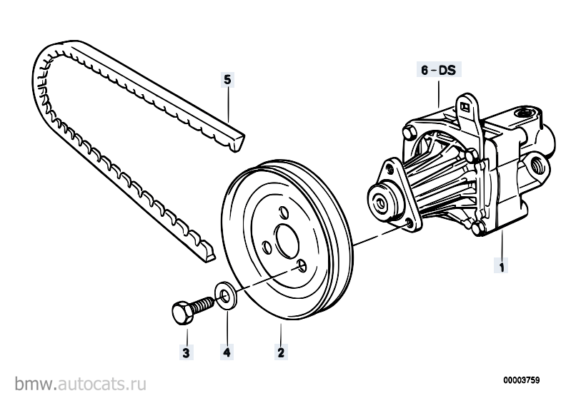

БМВ 325е. Решил поставить рейку с ГУРом от е36. Рейка имеется, кардан, бачек со шлангами и насос. Насос привезли от м40. Примеряли - не подходит. Продавец утверждает, что насосы одинаковые. На картинке они действительно одинаковые, но кронштейны - разные.
Вопрос: что жедать с насосом? Требовать замены на м20 или этот можно как-то установить?
Здесь:
/go.php?l=aHR0cDovL2Jtdy5hdXRvY2F0cy5ydS9wYXJ0cy9FMzAvNC1kb29ycy9FdXJvcGUvMzE4aS1NNDAvUkhEL00vMTk5MS9qYW51YXJ5L2Jyb3dzZS9zdGVlcmluZy8=
и здесь
/go.php?l=aHR0cDovL2Jtdy5hdXRvY2F0cy5ydS9wYXJ0cy9FMzAvNC1kb29ycy9FdXJvcGUvMzI1ZS1NMjAvUkhEL00vMTk4NS9vY3RvYmVyL2Jyb3dzZS9zdGVlcmluZy8=
все одинаково:
Но крепежь разный:
м40
м20

крепеж 100% разный
и насосы разные, по давлению 100%, и по етк разные на м40 и м20

А разница в давлении велика? Если насос был на е36 м40 а у меня е30 м20.

Разный только крепеж, давление на е36 больше чем на е30.

А как думаете, реально найти крепеж отдельно?

Крепёж снимается со старого, главное не попутать, давления вроде на 11bar, у меня стоит без проблем уже более года...

Дык у меня и старого нет. Рейка стоит механическая. Вобщем челу, который привез мне насос, поручил либо найти на м20, либо на этот кронштейны.
