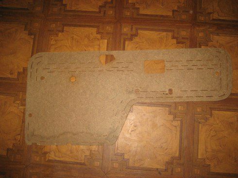

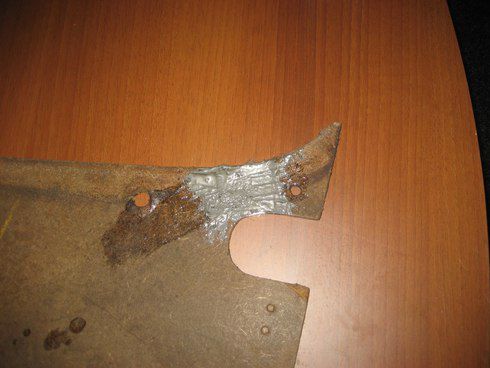

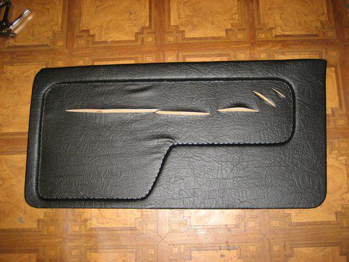

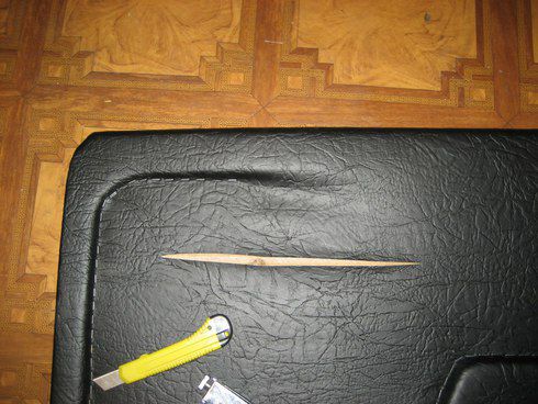

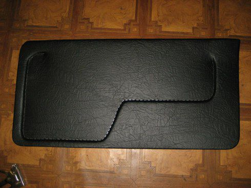

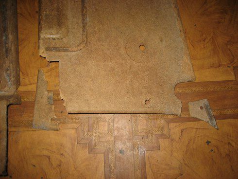

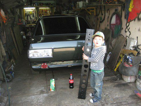

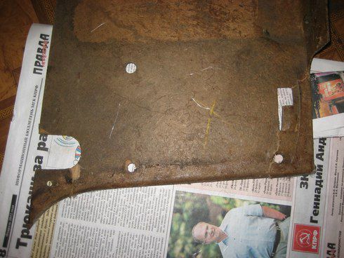

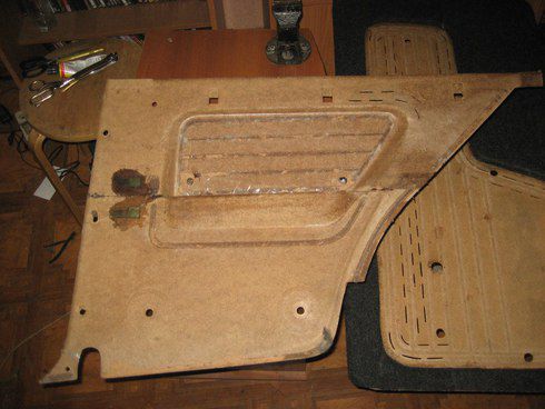

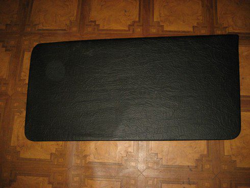

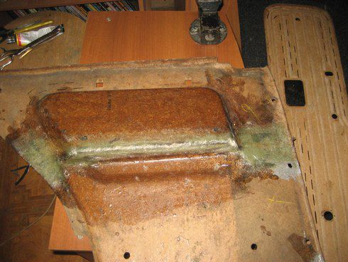

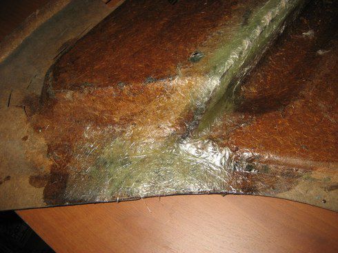

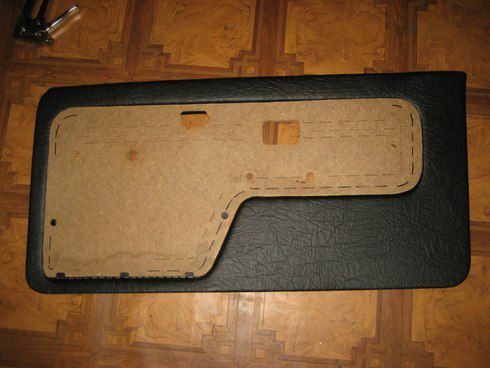

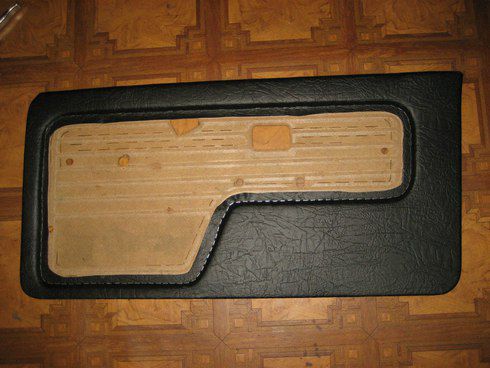

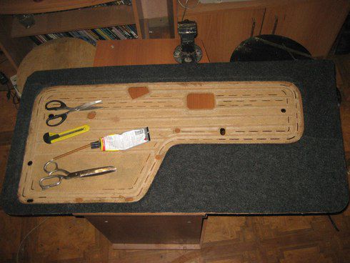

взялся за дверные обшивы)
Материал -Коже винил, не путать с дерматином
Кое где есть неровности, я их уже подправил
Сборка идет полным ходом!

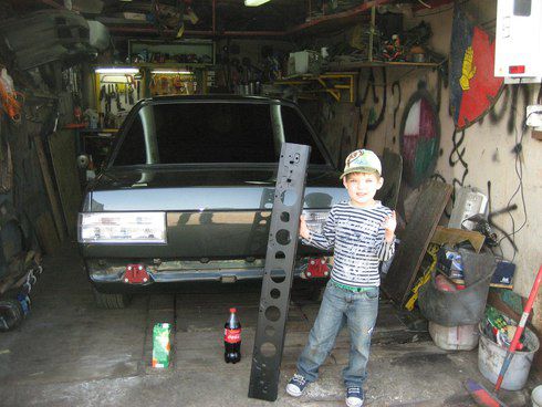

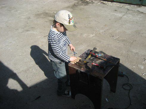

Для ускорения процесса привлек свое потомство) Да и пора бы уже)

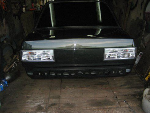

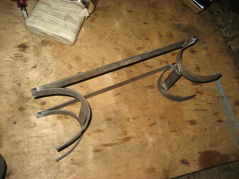

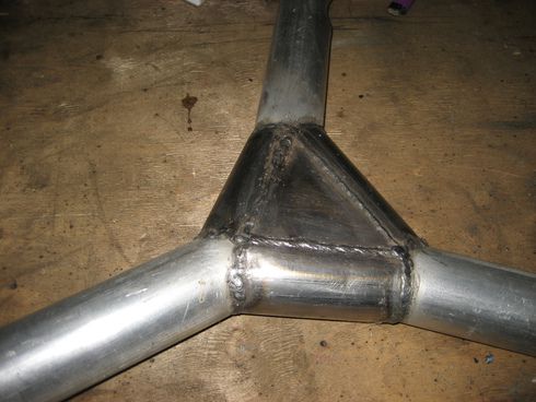

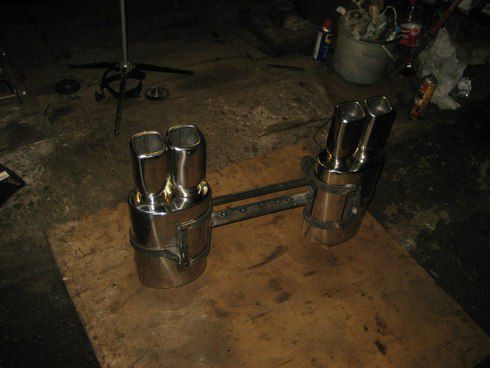

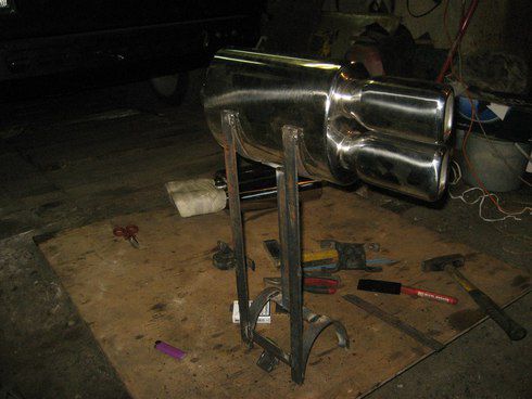

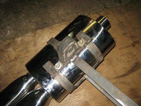

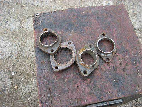

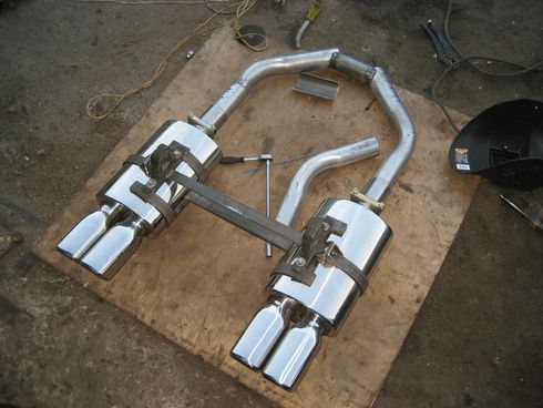

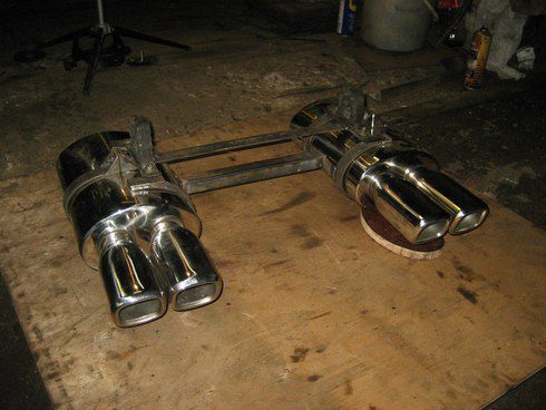

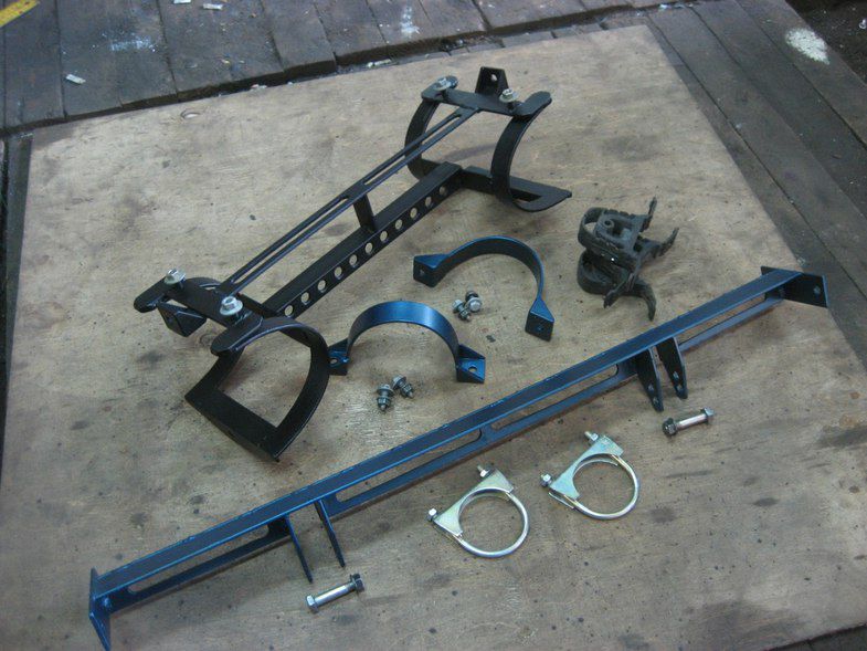

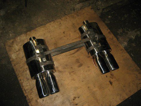

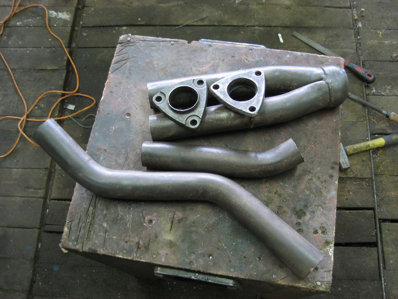

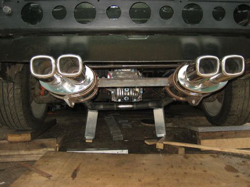

Наконец руки дошли до выхлопной системы.
Конструкция еще не закончена и еще будет облегчаться. Пока вес всего каркаса составляет 6.5 кг.
думаю легко скину еще 3 кило.
(Стопы будут тонироваться!)

мне кажется банки надо еще сильней развести разные стороны.
  • Ремонт, Запчасти!
  • Сообщений: 1185
  • Репутация +235/-95
  • Локация: Москва, ЮЗАО, Ясенево
« Ответ #704 : 04 Мая 2012, 01:13:32 »
задумка исключает такое исполнение, но если общая картина с бампером не очень получится, хотя это на вряд ли, то тогда разведу шире и наклоню в стороны

« Ответ #705 : 04 Мая 2012, 01:25:44 »

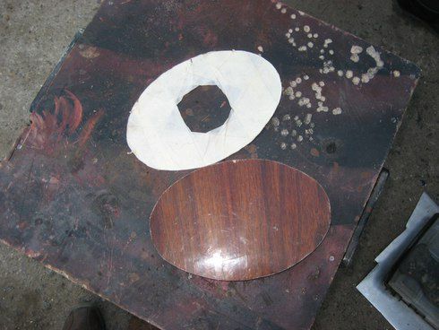

Тоже сейчас занимаюсь картами дверей. Интересно, чем прошивал винил к ДВП?
И такой еще вопрос, как я понял центральная часть карты будет другая, вот ты вырезал ДВП для центральной вставки, ее перетянешь, как планируешь крепить ее к основной накладке?
А так же интересует, как перетягивал все? Сажал на клей, или степлер с обратной стороны использовал?

« Ответ #707 : 04 Мая 2012, 02:36:11 »
перед обтяжкой центральной части, в нее по углам будут предварительно вживлены крепежи для крепления с обратной стороны основной
коже винил посажен на клей, ни каких скоб, т.к. скобы самые короткие 6мм. и с лицевой стороны могут повредить обшивку, скобы в центральной части использовались 8мм. их потом проще загнуть с обратной стороны.
Автор) я просмотрел пол темы и не удержался что бы не написать) Ты взбудоражил мой мозг своими идеями) Я большинство этих хенд мейн наворотов , если не все , хотел бы поставить себе, и буду потихоньку это делать ) опираясь на твою тему. Все аккуратно , красиво , Как ты вытачиваешь такие аккуратные ровные детали? Сам ? или на станке? Мега респект и Мега зачет! ++++
Станка нет, все при помощи балгарки, дрели, сварки и кучи мелкого инструмента типа напильника, молотка и т.д.

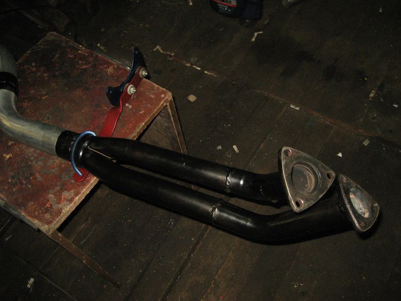

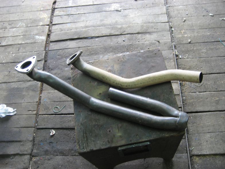

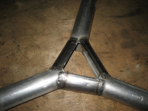

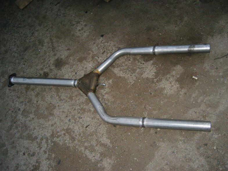

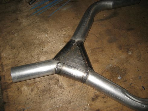

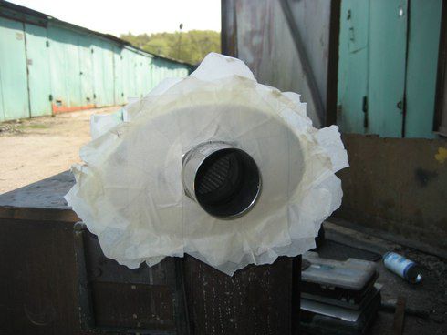

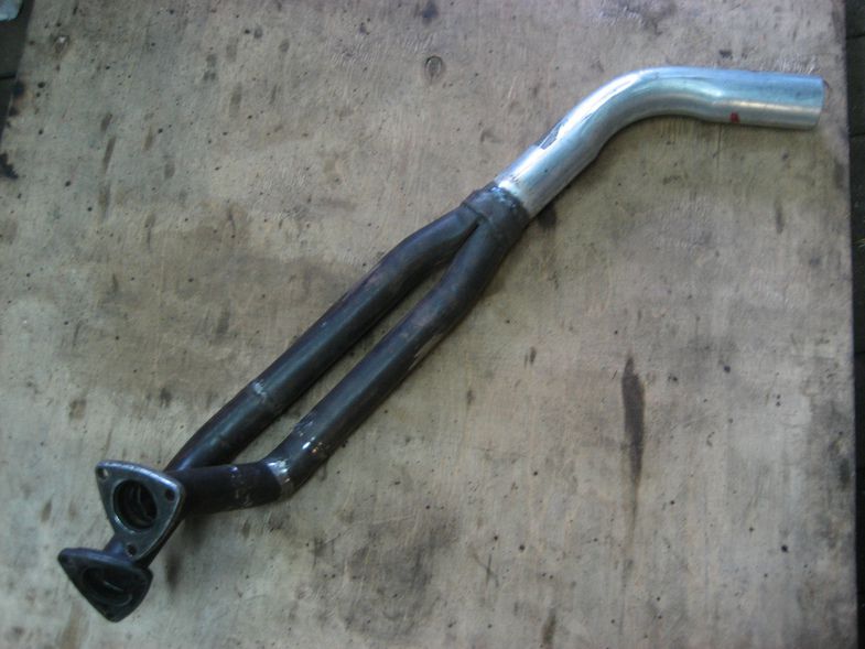

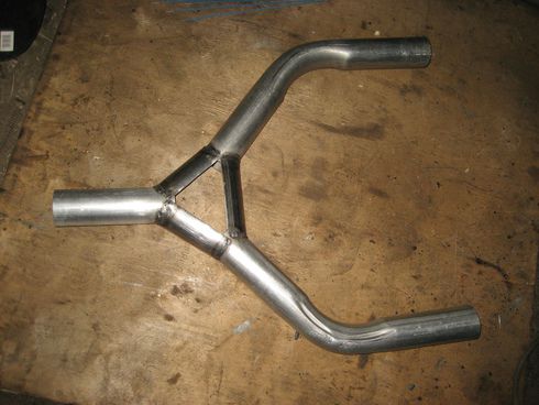

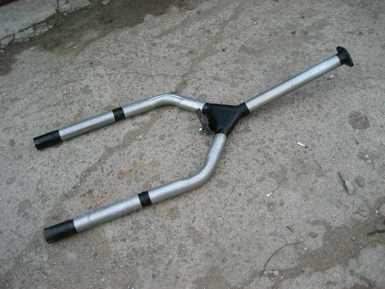

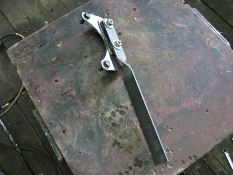

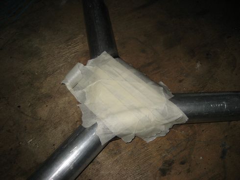

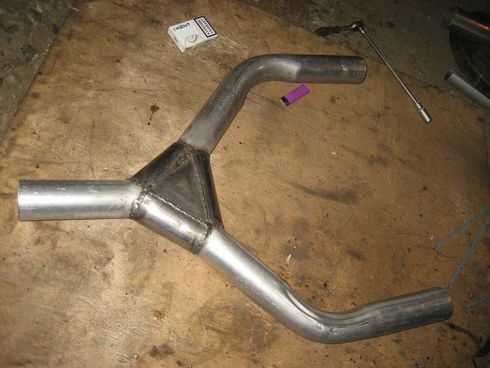

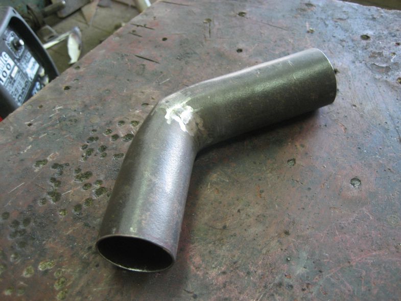

« Ответ #709 : 08 Мая 2012, 23:17:18 »

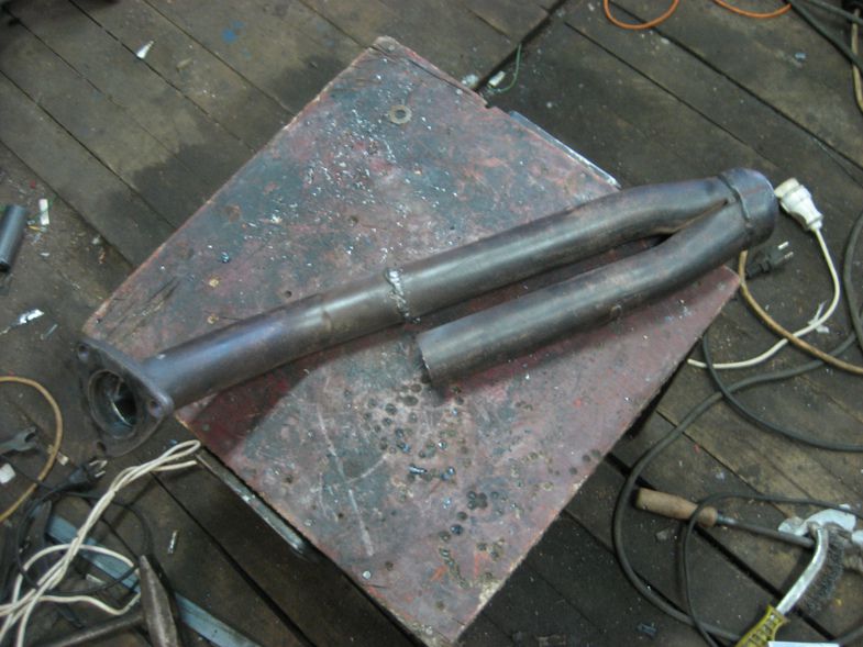

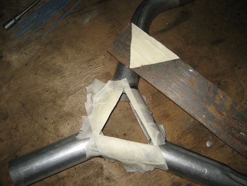

Эпопея с вылопом продолжается))

« Ответ #710 : 09 Мая 2012, 06:07:27 »
Потрясающе! оригинальное решение!
  • Запчасти на 525i & 735i
« Ответ #711 : 10 Мая 2012, 18:46:26 »
Оригинальное и простое решение, но не работает!
  • Сообщений: 2932
  • Репутация +127/-58
  • Локация: 61
  • Телефон: +792827О1Ч6З
« Ответ #712 : 10 Мая 2012, 19:10:12 »
Мне почему то кажется, что этот треугольник звенеть будет, Миха рукастый, ему что то новое замутить - раз плюнуть
« Ответ #713 : 10 Мая 2012, 22:18:07 »
2+2=22? Оригинальное решение! )))))))))

« Ответ #715 : 13 Мая 2012, 16:02:06 »
Немного не понял что имеешь ввиду
Будет звенеть переделаю -проблема чтоль?))
Тем более в конторе "u power" делали также раздвоение ))
ТОже не понял))))
Увлекательная арифметика! )
Я понял смысл фразы  itet . И скорее всего он прав.
Вы на каком языке разговариваете???)))

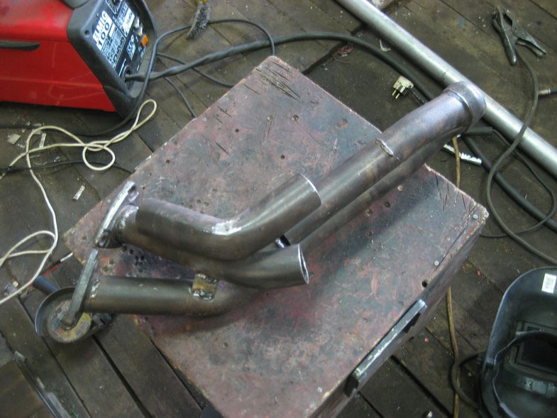

« Ответ #716 : 20 Мая 2012, 16:38:16 »

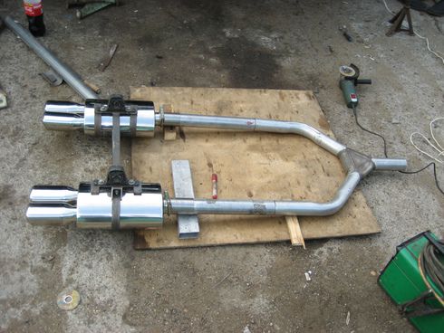

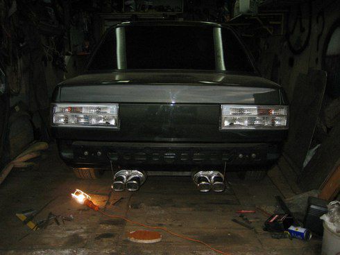

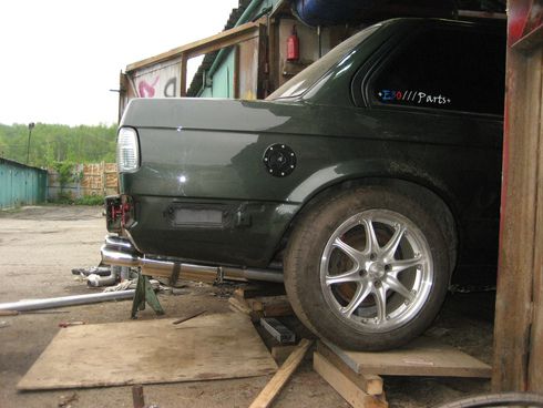

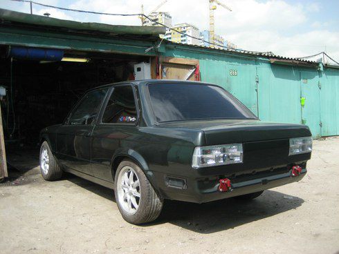

Прочел тут 20 с лишним тем в разделе "Наши BMW E30" и решил поменять стилистику постов дабы под стать большинству, теперь посты будут выглядеть так:
Выхлопная система полностью собрана, проварена, выглядит оболдено))
Звучит так -У У УУУ У У  У У УУ У   У У  У!))

  • Сообщений: 2580
  • Репутация +670/-269
  • Локация: Москва. Сокол
« Ответ #719 : 28 Мая 2012, 09:02:07 »
Кроме кота надо еще сиськи влепить!
  • 323i motronic mtech1
  • Сообщений: 9087
  • Репутация +365/-81
  • Локация: г.Волгоград
« Ответ #720 : 28 Мая 2012, 11:49:15 »
и как эти сиськи ставят выхлоп на эту машину.

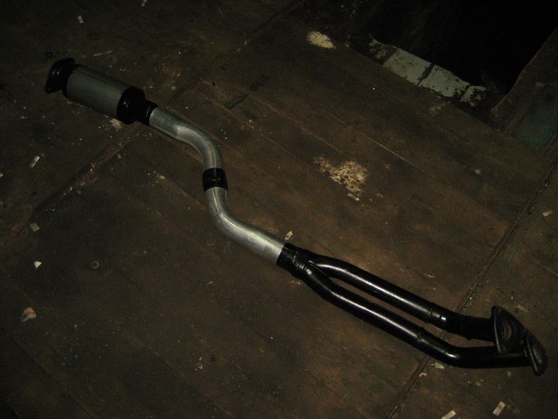

Даешь звук выхлопа. Интересно как будет звучать. Какой диаметр трубы брал ??? (я что то упустил этот момент)
  • Ремонт, Запчасти!
  • Сообщений: 1185
« Ответ #721 : 28 Мая 2012, 15:51:17 »
диаметр трубы 60мм.
Ладно!))
Вот вообщем))
На видео подшипник гены засвистел))
Выхлоп на мою E30
