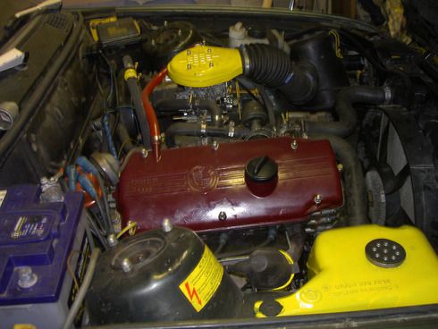

« Ответ #89 : 14 Июня 2010, 11:53:52 »
жопу доделал, теперь перед
Тепичная беда полка АКБ

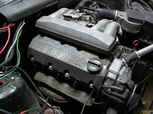

В связи с заменой двигателя с М10 карб на М40 необходимо переделать отверстие проводки идущей на ЭБУ
увеличиваем до 25.5 мм. (фрезой)
теперь все подходит

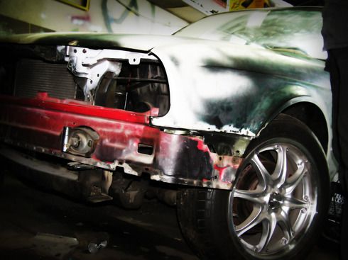

« Ответ #93 : 21 Июня 2010, 14:52:37 »
продолжаю))
до обработал полку
моторное пространство тоже перекрашу)))
если до зимы не успею собрать то мотор тоже разберу и аккуратно сделаю
предварительно покрасил на выявление дефектов

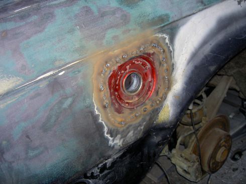

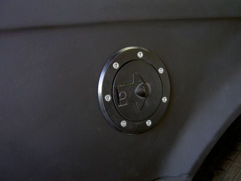

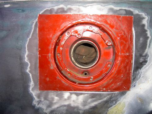

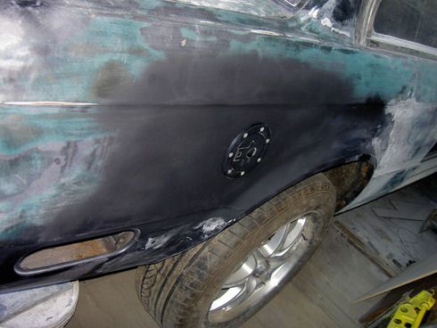

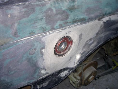

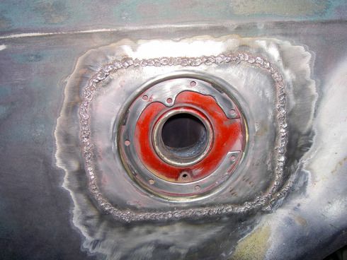

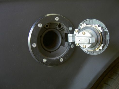

« Ответ #94 : 28 Июня 2010, 11:39:38 »
купил еще лючок от Yamaha R1 уже с куском бака
он даже оказался немного больше чем от suzuki и гораздо качественней сделан
наконец вварил лючок

« Ответ #95 : 28 Июня 2010, 11:42:32 »
молодец, нрм смотрицо... думаю делать себе или нет
бак снимал когда делал??
« Последнее редактирование: 28 Июня 2010, 11:50:42 от BOGUS24

« Ответ #97 : 28 Июня 2010, 13:36:18 »
я только трубу заливную до бака демонтировал
